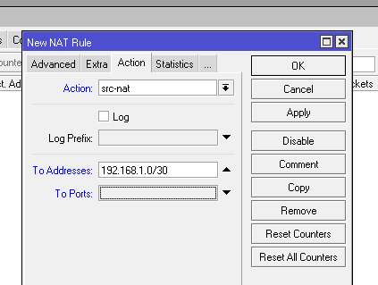

ludvik píše:No, píše se to tam odjakživa ... jenom to v tomto případě postrádá smysl. Zvlášť u té /30 sítě je to blbost (jsem si toho ani nevšiml).
cože? zkusil sis do to-address napsat adresu s lomítkem? mě teda všude to hodí chybu.
- Příspěvky: 4448
Vlastně jsem tím myslel SRC-NAT v netfilteru ... a tam rozsah lze odjakživa.
A jen tak mimochodem. Zkusil. A jde to i v MK.
- hapi
- Příspěvky: 12989
- Příspěvky: 4448
Vážně!
Ta možnost má dokonce tu vlastnost, že dle konexí ty IP balancuje. Není to jen překlep programátora.
A je to dost stará vlastnost: http://www.netfilter.org/documentation/ ... HOWTO.html
Si myslíš, že si vymýšlím kraviny?
- srcnat_hapi_mikrotik.png (5.31 KiB) Zobrazeno 3950 x
- hapi
- Příspěvky: 12989
aha, ty tam píšeš network, já ip adresu. K čemu to je když pak půlka věcí nefunguje?
