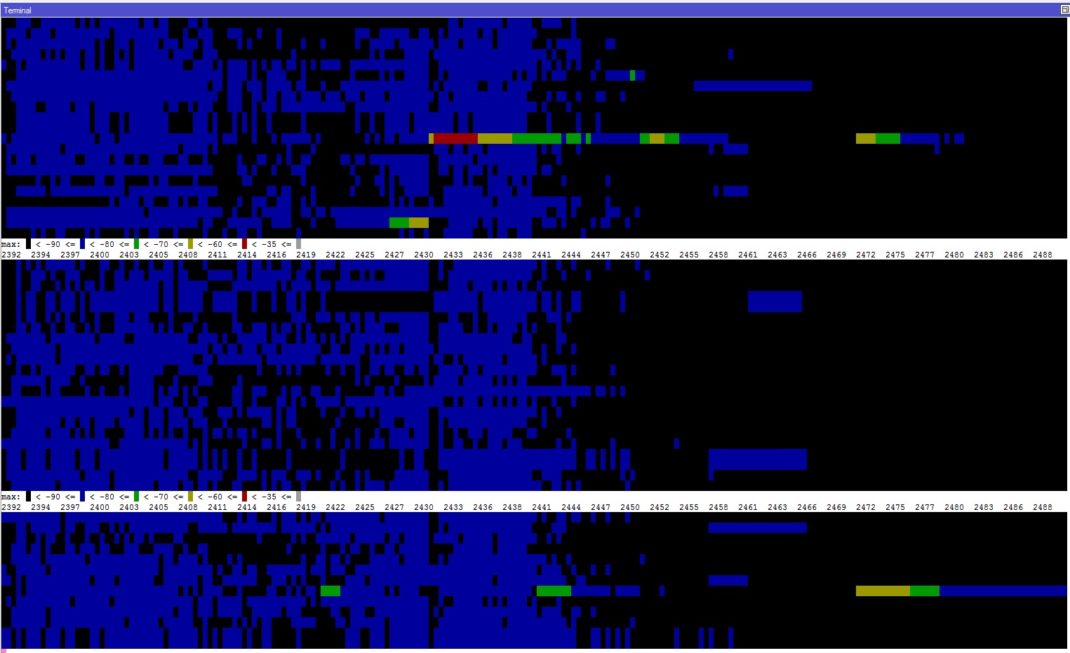

honzam píše:Řešil jsem u zákazníka u kterého máme vysílač (100Mbit full) že nenaměřím na wifině pořádné rychlosti.
Na kabelu před wifi naměřím vždy 40Mbit což je jeho rychlost. Přes jeho původní wifi asus n10LX jsem naměřil max 20, ale většinou tak 5mbit. Změna kanálu nepomáhala. Považoval jsem ji tedy za vadnou. Vyměním to za rb931, měřím metr od wifi na notebooku a jednou naměřím 40Mbit po pár vteřinách naměřím 5Mbit. Zkouším spektrák a ten vypadá čistě, dávám ho do přílohy. Setkal jste se někdo s něčím podobným že dle spektráku to je čisté ale rychlosti to nedává? Změna kanálu nepomáhá. V tu chvíli kdy měřím do 5Mbit jsou i odezvy hrozné (ve stovkách).
Jak dlouho ten spektrák běžel? Jinak máme otestováno že na spektráku je vidět vše od myši až po bluetooth zařízení zvonky chuvičky atd. Tzn pokud něco vysílá mělo by to být vidět. Nechal bych ho běžet klidně 10minut. Zkoušeli jste měřit i na jiném zařízení než tom jednom NTB? Třeba 2,4ghz myš je vidět až když se s ní kliká a hodně hýbe. Teda testovali jsme ten spektrák přes dude.
Kalda píše:Není náhodou ta wifi někde ve výklenku? nebo někde mezi stěnami?
Ne, ležela na vypnuté tiskárně.
Zkusím ten spektrák nechat bežet delší dobu jestli to něco ukáže...

Příspěvekod _piggy_ » 7 years ago
pgb píše:
_piggy_ píše:Jaky je prosím příkaz pro spuštění spektráku?
Použij google, první odkaz.
https://wiki.mikrotik.com/wiki/Manual:Spectral_scan
Zkoušel jsem, na stránkách mikrotiku byla údržba a nefungovali. Jinak bych se blbě neptal...
Dlouhý spektrák. Stále nic co by ukazovalo na nefunkční pásmo...
dlouhy spektrak.jpg (248.62 KiB) Zobrazeno 3685 x

Dnes výměna rb931 za rb951Ui. Na stejném kanále rychlost v podstatě stejná. Po použití spektráku (kupodivu rb951Ui ukazuje jiné věci než rb931 což jsem byl dost v šoku) a výběru jiného kanálu je rychlost 40Mbit bez problému dosažitelná
honzam píše:Dnes výměna rb931 za rb951Ui. Na stejném kanále rychlost v podstatě stejná. Po použití spektráku (kupodivu rb951Ui ukazuje jiné věci než rb931 což jsem byl dost v šoku) a výběru jiného kanálu je rychlost 40Mbit bez problému dosažitelná
