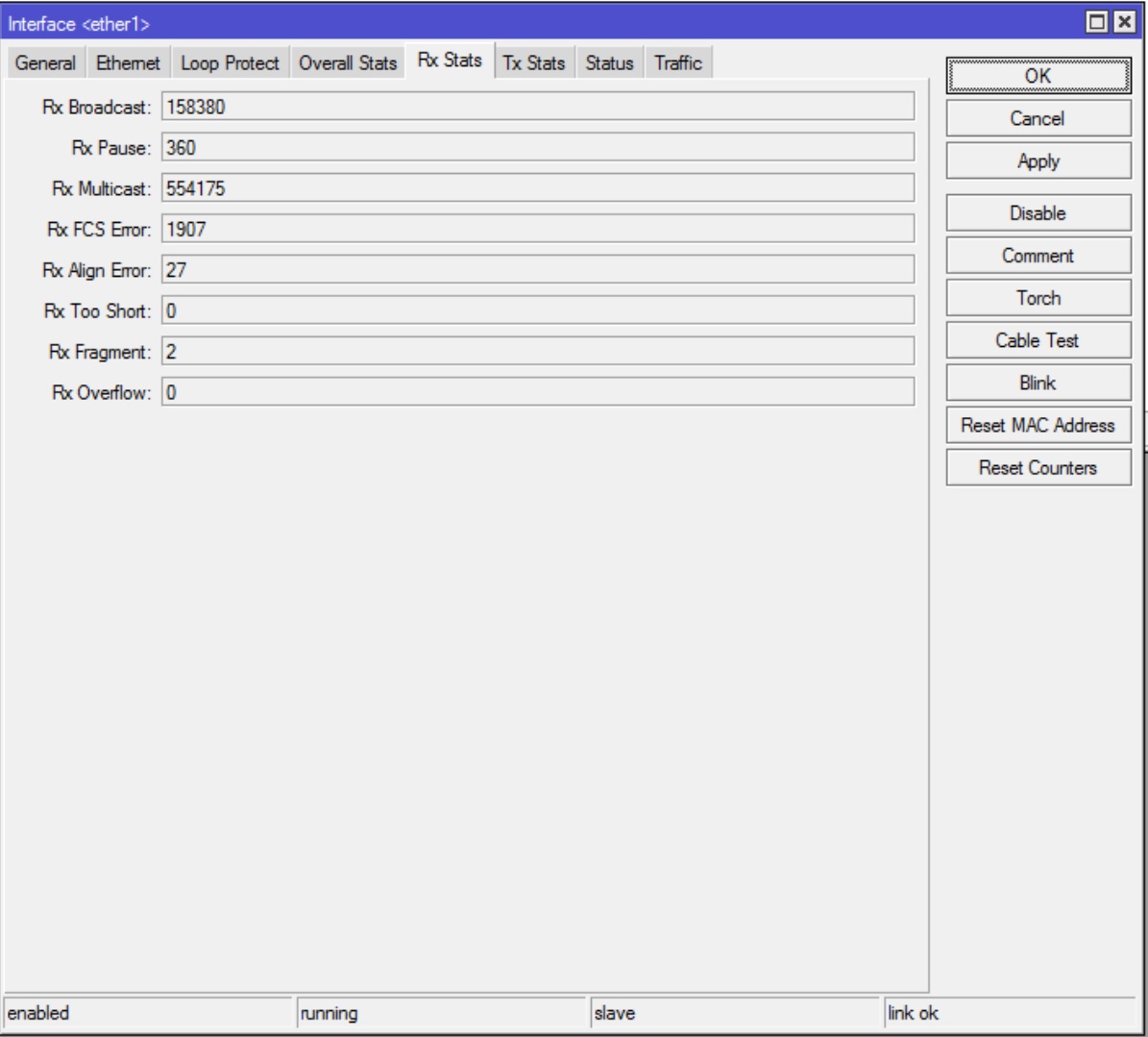

Řešil jsem něco podobného na jednom místě. Už delší dobu se mi tam děla chybovost na eth konektoru příjmu konektivity RB911 Lite5 dual (Příjmová wireless část byla stoprocentní s ccq 90-100 bez jediné chyby a ping 100% bez kolísání. Za ním byl switch RB260GS, proběhla výměna za RB750Gr3 všechny porty do hw switche a problém stále stejný, zkoušel jsem všechny možné změny i ve Flow Control a různé verze MK až po nejnovější. Nejhorší bylo, že to dělalo jenom někdy nahodile a třeba hodinu v kuse pak týden klid... Až později jsem vypozoroval, že se to dělo při špičce venkovní teploty, když byly špičky veder, bez ohledu na tok dat přes daný prvek. Výměna příjmového RB911 to vyřešila.. (Vadný kus, který při zvýšené teplotě v okolí začal na eth chybovat ikdyž byl jenom cca 12měsíců starý...
eth
Vedlejší záložka chybujícího eth: Tx Stats byla bez jediné chyby vždy.
