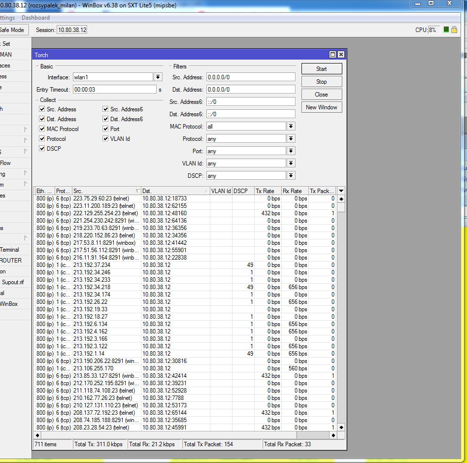

CrazyApe
- Příspěvky: 790
- Registrován: 11 years ago
Screen z napadeneho zarizeni. Zakazal jsem eth, klientskou jednotku rebootl a po nastartovani torch wlan.
- 29746160_10212268127840523_540440053_n.png (124.63 KiB) Zobrazeno 3239 x

CrazyApe
- Příspěvky: 790
Jeste dodám, že věci ve stejném /24 subnetu ktere nemaji pristup k internetu napadene nejsou.
Klienti na IP 10.80.20.X/24 co maji 1:1 NAT jsou napadeni ale anteny nekterych lidi co jsou na stejnem subnetu v bridge atp. jsou OK.
