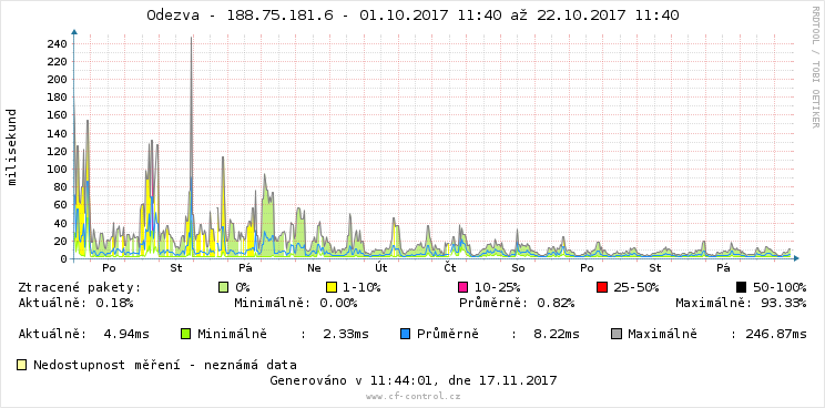

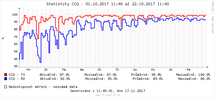

Linka funguje už léta uspokojivě s drobnými výpadky, když jednou za čas něco shoří.
Ano, je to daleko a viditelnost není ideální. Ale spojení mám a pingy mezi wlan rozhraním 4ms-300ms mi přijdou vcelku fajn.
Jen to všechno shodí ten NAT.

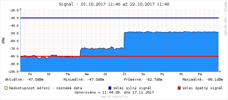

neverhappy píše:Prvne bych vzal dalekohled a podival se , zda je vubec prima viditelnost. Zda neco nenarusuje Fresnelku. Na 5 km za ta leta tam muze byt stromu , baraku habadej. Navic doporucovat Disc5 na 5 km je uplne mimo. Tam patri neco, aspon s 60 cm parabolou.
Viditelnost není ideální, ale spojení mám a ping mezi rozhraním je max-rtt 404ms, to mi přijde slušné.
Jen to shodí ten NAT, když ho zapnu.

Pro dobre vysledky by viditelnost mela byt idealni. Tvuj ping je uplne mimo. Zrejme nehrajes hry. Na obrazcich je, co udela jeden listnaty strom. Jinak, proc na spoji natujes?. Dej jej do bridge.
Jasne na 5km je idealni profi radio nebo licence ...
Proboha, je to propojeni 2 rodinych baraku, kde si strileji ADSL. Kolik potrebuje rychlost? Aby to slusne protahlo 10-15Mbit?
Na Disc by mel byt v limitu a mit signal -69dBm, coz by melo stacit az az ...
