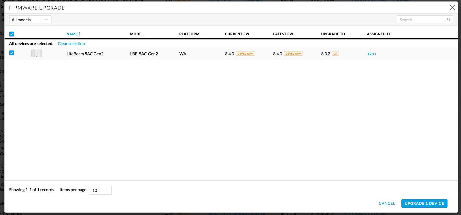

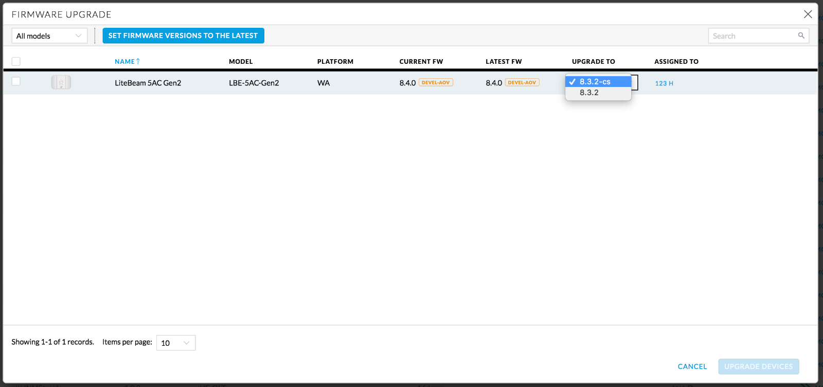

lacman píše:Problém s vytížení cpu vyřešen po reistalaci záhadně vše Ok, cpu žere i při high do12%.
Jak to donutím na upgrade všech zařízení na ne cs verzi? Něco to upgradlo na cs něco na ne cs...
Pokud se jedna o upgrade na minimalni verzi, kterou podporuje UNMS behem pripojeni pres Discovery, tak UNMS nainstaluje stejnou verzi cs / ne cs. Pokud se jedna o nasledny upgrade pro jiz pripojene zarizeni, tak je mozne verzi rucne vybrat ve FW manageru.

jflidr píše:
No to právě nejde, když vyberu příslušný fw tak se mi zobrazí zařízení ale nejdou zakliknout k instalaci...

lacman píše:
jflidr píše:
Potom to vypada jako chyba. Ve FW manageru po vybrani konkretniho FW by melo byt mozna ho nainstalovat na vsechna kompatibilni zarizeni. Pak je zde jeste obracena cesta ze seznamu zarizeni, kde je tlacitko firmware. Na tomto popupu je naopak mozne pro vybrana/vybrane zarizeni vybrat konkretni verze a typ FW.
