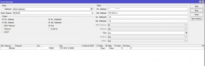

Tak zakázání v private nepomohlo, torch ukazuje toto

Příspěvky: 796
Příspěvekod mirek.k » 10 years ago
Filtroval bych port, ne IP adresu. Ta je jednou zdrojová a jednou cílová a potřebuješ vidět obojí.
Mirek

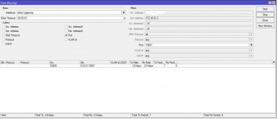

axetom
Příspěvky: 13
Příspěvekod axetom » 10 years ago
Odkazuje to na same 0. Mozna to je ta chybka?
mirek.k
Příspěvky: 796
Ten dialog nech v default nastavení, vyplň jen port napravo a můžeš si taky prodloužit čas vlevo nahoře na 30 sec.
IP adresy nech na 0.0.0.0/0 a sloupce taky defaultní.
Mirek

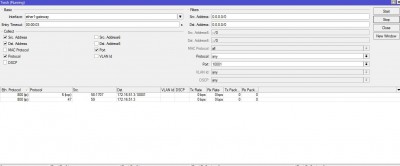

axetom
Příspěvky: 13
tady přikládám
mirek.k
Příspěvky: 796
To vypadá, že nějaká komunikace běží, ale neudělal jsi screen shot hned po pokusu, takže nejsou vidět packety.
Divné jsou mi ty dst. IP adresy, které neodpovídají těm z firewallu.
