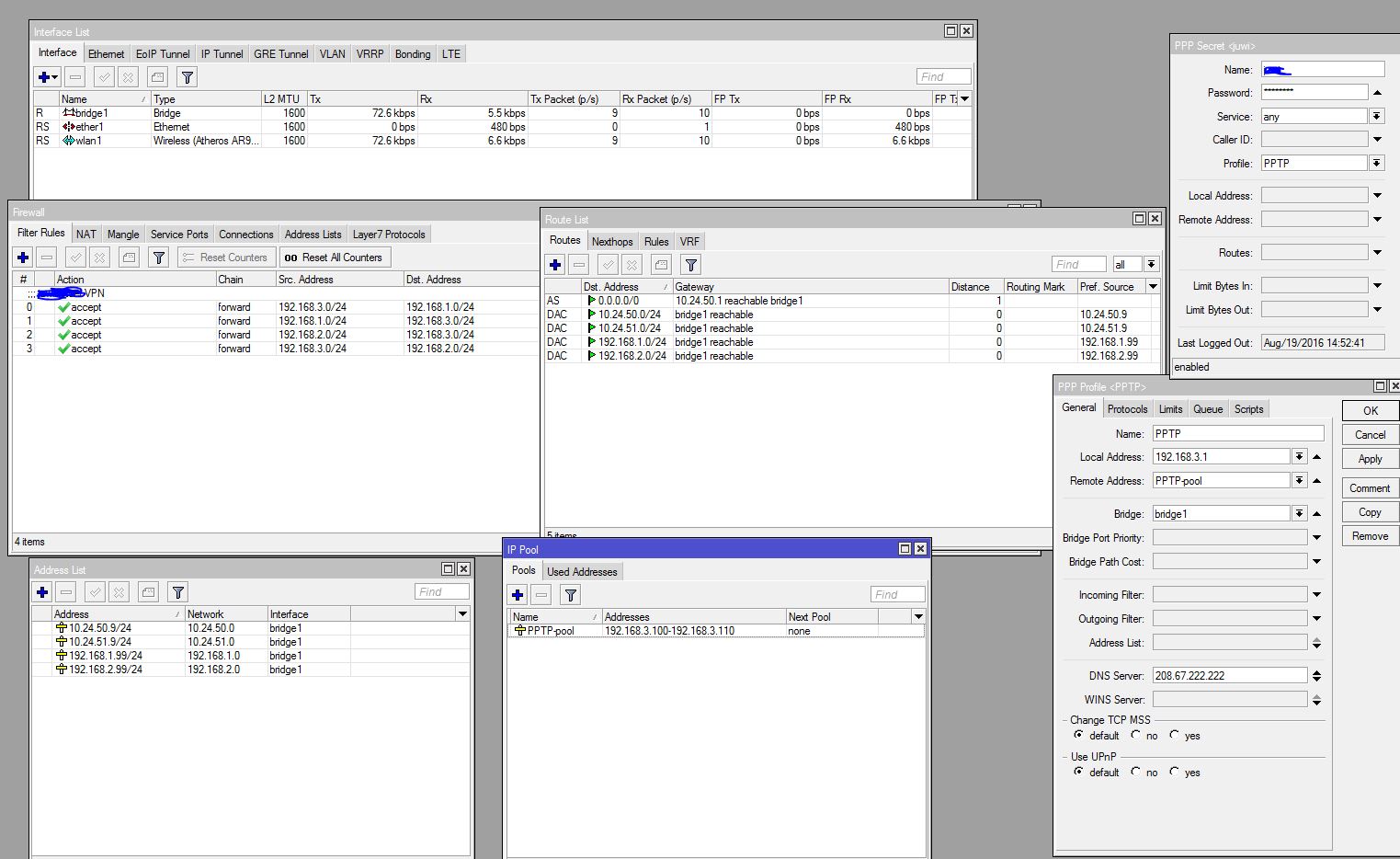

Pre uplnost postujem printscreeen z winboxu predmetneho Mikrotiku, snad aj Ludvik pripusti ze je to prenho sice nepochopitelne, ale nove a funguje
Snad som nezabudol vytiehnut ziadne podstatne okno s udajmi. pre ludvika, IP-Firewall ked som mal prazdny, bez tych forward accept pravidiel, co mi ten manik z Eng fora poradil-ten post si rychlo tam najdes, tak z lokalnych Ip co su zive na LAn asi 8, bolo dostupnych len dve.Preco prave tie dve... uz nemam sil riesit..
takto aj 192.168.1.0/24 aj192.168.2.0/24 nema problema
PS: na eng fore som sa pytal trosku na nieco ine, ale vyriesilo mi to obidve poziadavky. Ak som to tym tuna posral, hlboko sa ospravedlnujem.
http://forum.mikrotik.com/viewtopic.php ... PN#p553108
Zbojnik
- Příspěvky: 237
preber si to keksik ako ti to pasuje, ale
ja suhlasim s ludvikom
pretoze ci mas vo firewall filter akcept bez nejakeho nasledujuceho drop alebo to akcept nemas vobec na funkcnosti nic nezmeni....
ak by si mal niekde na konci fw drop pre forward tak chapem ze ti to mohlo pomoct... ale tak ako si poslal obrazok je to proti logike
ludvik píše:Netfilter v mikrotiku má policy ACCEPT.
- Příspěvky: 4448
Ano, takto podáno je to blbost a nesmysl.
Ale po dlouholetých zkušenostech s mikrotikem si umím představit, že povolení ventilku u pneumatiky opravdu zastaví utíkání vzduchu z duše. To ovšem vysvětleno nebylo ... a nejspíš nebude a možná se to i v příští verzi změní.
Napadá mě totiž, že si tím vypnul Fast Path. Což jde ale ovšem i jinak a lépe.
