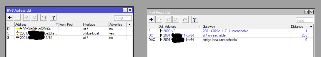

Pokud jsi se koukal na ten odkaz co jsem sem dával, je na něm něco špatně? Já jen že mně to prostě pořád nejde, ikdyž to mám stejně nastavené jako tam.
Pokud vleze do MT a pokusím se z bridge pinknout na tunel, tak i to nejde. Sám na sebe tedy z tunelu na tunel si piknu.
Ono už v Route mám u Gateway vždy unreachable

Založil jsem dneska nový tunel v domnění, že tenhle hapruje. Tunel sice založen, ale MT si na gateway ani nepikne. No route to host .. chybu musím mít už na začátku, když mě to v route list píše u Gateway unreachable - u každé.

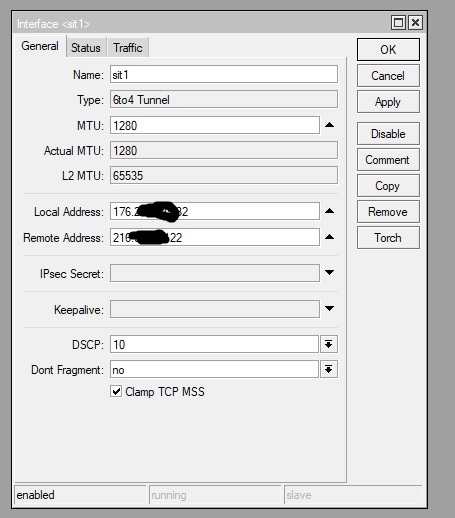

co je ifce sit1? to je tunnel 6to4? Je navazany bezi?
Máš veřejnou IPv4 až na routeru na interface? Bez toho ti tunel nebude fungovat...

tak vidím, že už se blížíme k jádru pudla.
Interface Sit1 je tunel do HE a jak je vidět ze sreenu neběží.
Tedy jak ho spustit?
Tunel interface.jpg (52.58 KiB) Zobrazeno 5528 x

Petr Bačina píše:Máš veřejnou IPv4 až na routeru na interface? Bez toho ti tunel nebude fungovat...
Děkuju. Kdybych si přečetl pořádně můj příspěvěk z druhé strany, který jsem psal před dvěma roky, tak bych tu nemusel psát takové flame.
Už to samozřejmě jede.
Díky všem a omlouvám se.

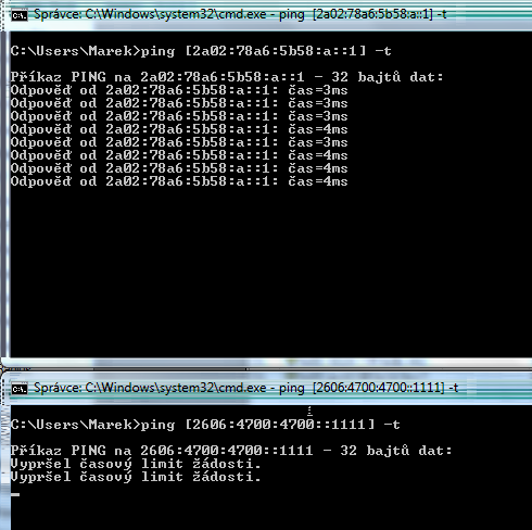

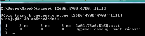

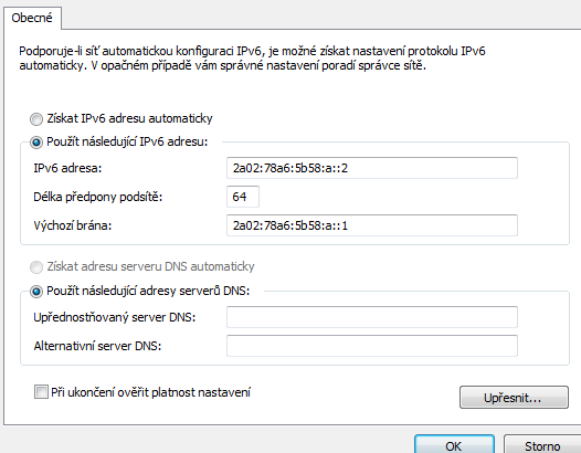

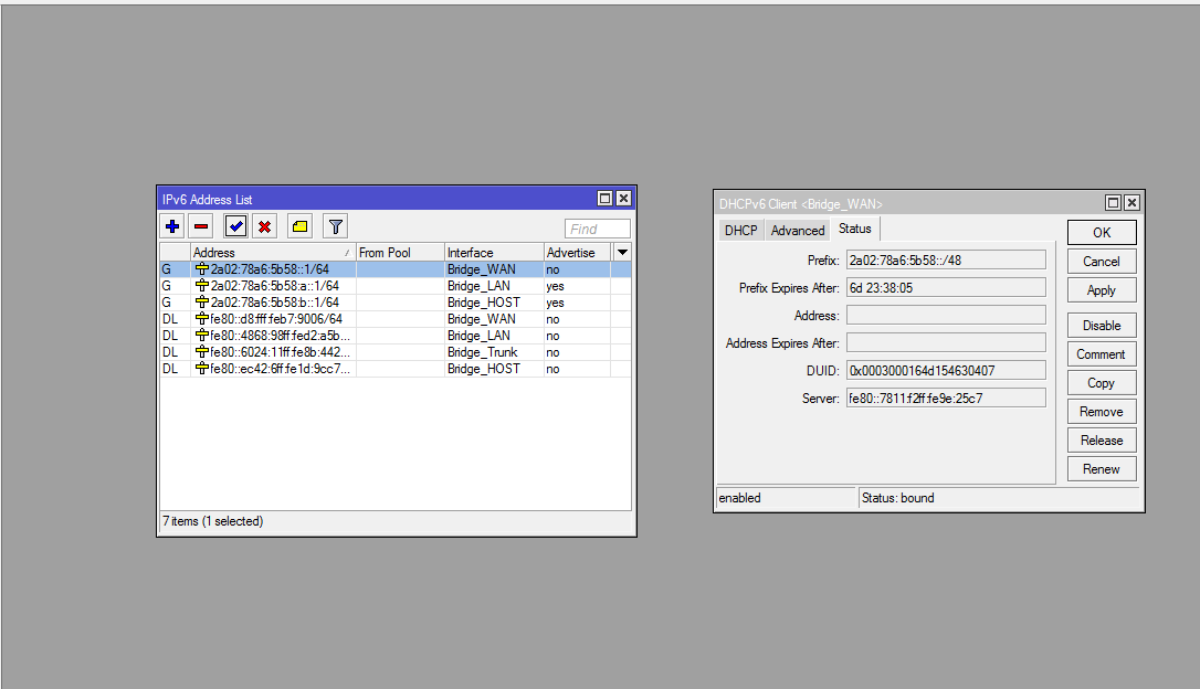

Zdravím, mám problém (nečekaně) s IPv6. Od ISP mám prefix 2a02:78a6:5b58::/48 a adresy jsem si porozděloval do 2 sítí - Host a LAN. Ale problém je ten, že dál než na router se po IPv6 nedostanu. Dříve jsem měl od ISP IPv6 prefix /64, takže jsem to měl jen do lan a šlo to. Co tam mám špatně? PS : Adresu na Bridge_WAN jsem zkoušel disablovat, to na to nemá vliv.
Přikládám screeny. 4. screen v dalším postu.

Trimarvis píše:Zdravím, mám problém (nečekaně) s IPv6. Od ISP mám prefix 2a02:78a6:5b58::/48 a adresy jsem si porozděloval do 2 sítí - Host a LAN. Ale problém je ten, že dál než na router se po IPv6 nedostanu. Dříve jsem měl od ISP IPv6 prefix /64, takže jsem to měl jen do lan a šlo to. Co tam mám špatně? PS : Adresu na Bridge_WAN jsem zkoušel disablovat, to na to nemá vliv.
a co screen ipv6 rout? zkusil bych ještě ping z toho mikrotiku
sutrus
Příspěvky: 85
Příspěvekod sutrus » 8 years ago
Přesně tak. Pokud mikrotik pingne IPv6 tak nastavit routa.
::/0 na bránu ( někdy je potřeba restart )
