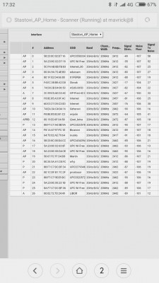

Máš tam u těch karet obě dvě antény, nebo jedeš jen na jednu? Kolik najdeš sítí a najkých kanálech, když si proskenuješ vzduch?
mavrick901
Příspěvky: 20
Příspěvekod mavrick901 » 10 years ago
Samozřejmě, že mám obě dvě antény zapojené.
Antény mám 2x 5dBi TPLINK
Sítě v mém okolí viz. příloha
