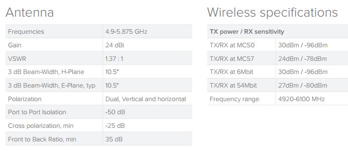

Moc mě nesedí údaje výrobce : já při -85 dBm ani 5 kB a v letáku je -96 dBm / 6Mbit ( viz příloha ), nebo se pletu?

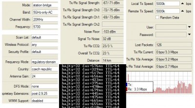

spoj jsem dosměroval a trochu se to zlepšilo (viz obrázek níže )
Včera večer to jelo stabilně cca 30kb, dnes ráno cca 500kb, vyšší rychlost je nestabilní ( mám pocit, že konektor RJ45 for 10/100/1000 nevyužiju naplno ).

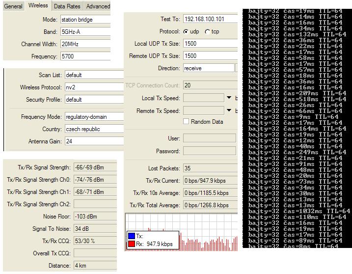

Nieco tam mas naozaj zle, CCQ ci uz 22 alebo 3% na kazdej strane to je uplne zle. Hovorim, prehod si to na 5Ghz A a nv2 protokol. Station stranu nastav na 5Ghz A/N/AC a protokol any. Este sa kludne moze stat, ze je vadne zariadenie ako take ale to je malo pravdepodobne. Na stole si to spojene nemal? Viditelnost je v poriadku? Mas dostatocne velku fresnelovu zonu? Taketo zle CCQ ti spravia len niektore veci. Smerovost, prekazky, rusenie, vadna wlan v zariadeni. Aky si mal TX power v dobe testovania toho spoja?

přenastaveno na čisté "A" s protokolem "nv2" .
Zatím nejlepší výsledky, ale mimo moje představy (vi příloha).
Okolí je pravděpodobně silně zarušeno. Vyzkouším rozdělit spoj.

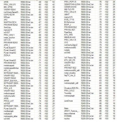

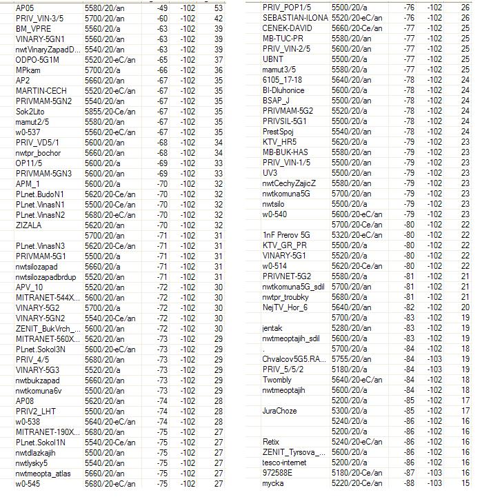

V příloze scan sítí z 10 stupňové antény ( pro zajímavost ).
Díky všem za rady....

Ten scan je odpoved na vsetko, mal si tam frekvenciu 5700 ktora je x krat pouzita a ty ju naskenujes so silnym signalom. Mal si to skusit naladit este na nejaku indoor frekvenciu (tj. od 5180 - 5320) a mozno by to islo. Ja neviem co to u vas mate (myslim celkovo CZ) ale tam je to krizom krazom ako prasce
U nas taketo nieco naskenujem maximalne sektorom ktory vidi kompletne cele mesto ale spoje sa tu rozumne este daju robit.
