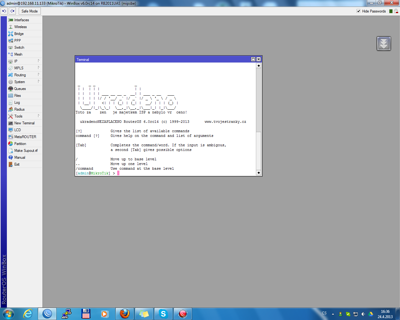

Stanislav Hrncir
Příspěvky: 575
Příspěvekod Stanislav Hrncir » 12 years ago
Všechny tyto věci jdou řešit netinstallem, bios má zase crc a jiné věci, takže záměrně nakřápnout nejde. Ale pokud do toho máš přístp tak můžu sloužit malou customizací telnetu případně loga a spol.. akorát mi řekni platformu a verzi routeros, jaká tam je..
Jak se dělá tato customizace? To je pouze pro prodejce ne?
Navíc on už asi nemá vzdálený přístup aby tam něco mohl nahrát. Ale jinak je to dobrý nápad :)

Stanislav Hrncir
Příspěvky: 575
Ano customizace je jenom pro vyvolené resp distributory dalších pár jedinců ..i když nepopírám, že jsem to v dřevních dobách dělal přes servisní login a samotnou úpravou souborů v ROS..
Dalibor Toman
Příspěvky: 1246
Stanislav Hrncir píše:Ano customizace je jenom pro vyvolené resp distributory dalších pár jedinců ..i když nepopírám, že jsem to v dřevních dobách dělal přes servisní login a samotnou úpravou souborů v ROS..
to me zajima. Nevim o tom nic ale kdybychom meli nejakou easy moznost (nejlepe nejakym beznym postupem na dalku) nejak zmenit login page v telnetu apod aniz by to mohl bezny BFU nastavit do vychoziho tvaru tak by se to mohlo hodit. Cas od casu nam nejakej pip ukradne ze stozaru nejaky zarizeni a tohle by mohlo pri pripadnym dopadeni zjednodusit dokazovani, ze to zarizeni je nase. A mozna by to pipa taky odradilo od pristi nocni navstevy nasich situ.
Pokud by to fungovalo jen tajk, ze customizace je mozna pokud zarizeni mam na stole (ne remote) pak je pouzitelnost horsi...
Je nejaka realna sance se s MT nejak na tomhle domluvit? Tedy ma smysl abych to zkousel?
Stanislav Hrncir
Příspěvky: 575
Domluvit se nedomluvíš, samotná aktivace systému, který je u MK nestojí zrovna pět korun..ale po domluvě v SZ ti vytvořím customizačiní balíček, který jenom nahraješ a dáš reboot, je možnost změnit LCD logo, stránku manuálu, logo na www rozhraní a ASCII logo..
klobasanet
Příspěvky: 57
Bydliště: Údírna
Příspěvekod klobasanet » 12 years ago
Stanislav Hrncir píše:Domluvit se nedomluvíš, samotná aktivace systému, který je u MK nestojí zrovna pět korun..ale po domluvě v SZ ti vytvořím customizačiní balíček, který jenom nahraješ a dáš reboot, je možnost změnit LCD logo, stránku manuálu, logo na www rozhraní a ASCII logo..
To by stálo za zkoušku )))
