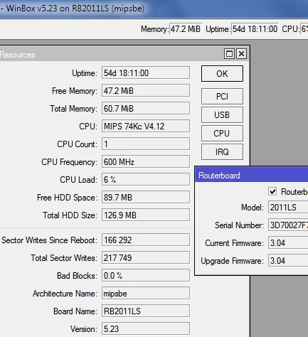

Měl jsem ten samý problém. V té době byla poslení 5.23. SNMP jsem taky vypínal. Po upgradu máme uptime 53dní. Radši na to nehrabu...
