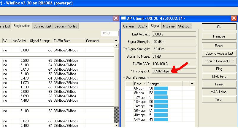

Mám podobný spoj jako ty. 2x prowax proti sobě na 500metrů na obou stranách RB600. Zapnut Nstreame. Dnes jsem zkusil zvýšit framer limit na 3600.
Přesto i když je slinkovaný na 54/54Mbit a kvalita linky je 100% tak mě to neukáže větší propustnost jak 30Mbit. Když to zatížím pomocí BT tak se na těch 30Mbit dostanu.
Ale nechápu jak tu píšete že v obyčejném A + Nstreame dáte 36-38Mbit. To bych prosil o radu jak toho docílit?

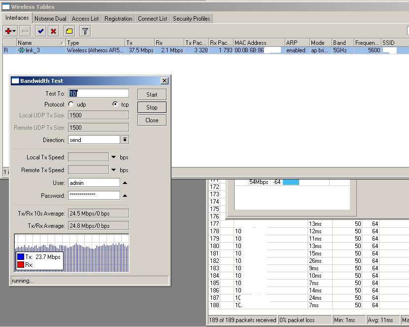

- Příspěvky: 2475
Ted mam k dispozici jen tento horsi spoj co jsem psal nahore. V tom lepsi to jede stab. 40M

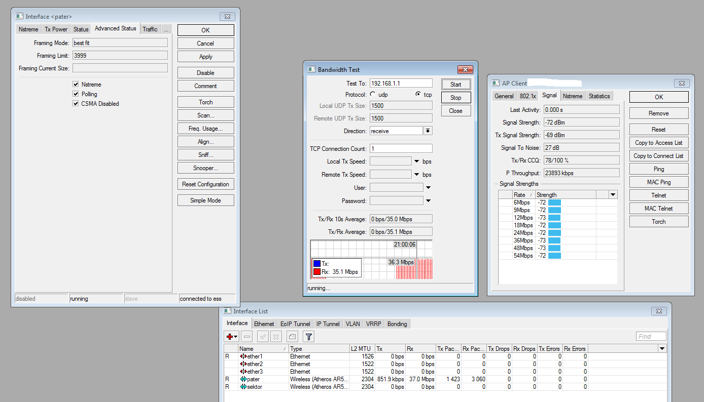

miract
- Příspěvky: 1312
Acko+Nstreme na cca 3km v dobe testu realnych cca 13/2Mbit zbytek btest. Na jedne strane je RB411AH na druhe X86, karty CM9. Anteny Dcom 24dB. Koax na jedne strane jsem si delal sam dle potrebne delky. Na druhe strane je jen pigtail.

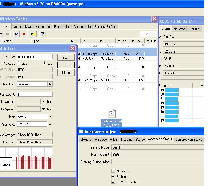

- honzam
- Příspěvky: 5527
disable CSMA, framer limit 3999. Fakt nevím co dělám špatně ale víc jak 30Mbit z toho nevytáhnu

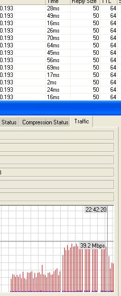

BIGG píše:Nechci ti do toho moc mluvit, ale v první řadě, soudím podle výkonů co vidím, to asi smažíš naplno.
Uber ..... a pak testuj. Tady neplatí když to nejde po dobrém, vezmu na to ještě větší kladivo.
Přepálený výkonem to nemám. Na kartě jsou nastavený 3dB a na obou stanách jsou prowax 24dB. Zkusil jsem na zkoušku ubrat na obou stranách na 2dB a ejhle. Najednou 39Mbit.
Pak jsem zkusil ubrat ještě o jeden. A najednou disconect - resociating. Člověk by nevěřil jak se to změní po ubrání o 1dB.
Ještě jednou dík za radu
- 39.JPG (33.91 KiB) Zobrazeno 2539 x
- Příspěvky: 2475
jj, sice je zajimave, ze v tomto vykonu to delalo takovej bordel, ale dobry... jinak s tim vykonem je to klasika.... 433 a ani vubec nikde nenechavat default... Myslim, ze v 90% kdo rika ze se rusi 433 karty tak je to prave timto... ja jsem vsude kde mam 433 a delalo to bordel poresil vykony a jede to naprosto vsude OK. A to jich mam hodne.
