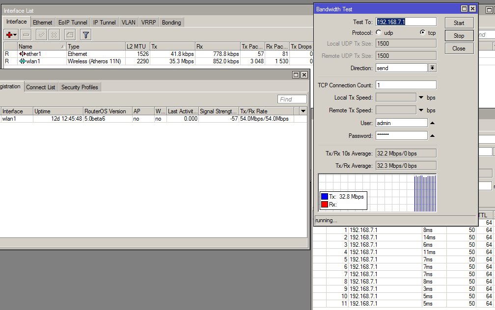

jde to. tenhle obrázek a tahle rychlost je omezená tim že RBčko na jedný straně (RB711) nedokáže na btestu vygenerovat víc jak něco málo přes 30Mbit. Pokud testy provedu skrz tak tam 38Mbit v klidu je + nějakej upload. Spoj je RB711 proti RB433AH(CM9) cca 700m. 20MHz kanál. Nstreme best fit 4000, RB711 je v 24dB jirousce s límcem a druhá strana je bohužel síto asi 22dB který pujde brzo pryč. Obě strany v5.0beta6. V RB433AH neni žádná další karta. Zakládám si na tom že spoj musí protahnout plnou rychlost na jedno spojení. Pokud se musí zvyšovat počet spojení aby se zvýšila propustnost, tak takovej spoj nechci. Testy typu 50 spojení skrz spoj aby z toho vyždímal člověk maximum jsou sice blíž realitě jenomže když přes to tahá jeden člověk soubor ze stahuj a jede to max 20Mbit z maxima 40Mbit, tak je to prostě špatně což je většinou typická známka 802.11n nebo NV2.
Jo snažím se využívat kapacitu v kanále na plno. Nejsem jeden z těch co nasaději 40MHz MIMO 2x2 a tahaji tam 10Mbit. To je plejtvání.
