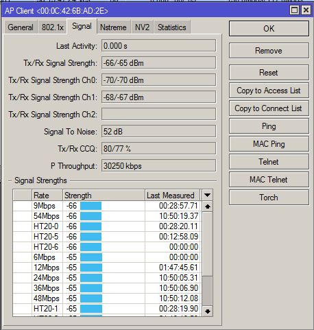

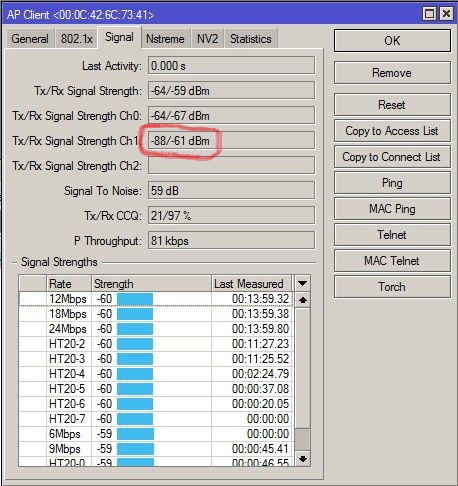

Mám na Vás jen menší dotaz ohledně jednoho našeho 5G spoje na nstreme. Spoj má 8km, jako AP je RB600A s R52Hn kartou a na druhé klientské straně je RB711G-5HnD. Spoj má obě antény Jirous JRC-29 duplex. Problém je v tom, že na straně klienta vidím u CH1 rapidně horší TX, viz příloha "klient (horsi signal)". Zkoušel jsem jiné frekvence, regulovat výkon, směrovat antény, ale je to relativně bez změny. Prosím jen o radu kde bych měl hledat problém, jestli se jedná o problém v anténě, v pigtailech nebo v RB711, nebo jestli jste se s už někdo nesetkal. Na RB600A máme jěště druhý spoj totožné konfigurace na 12km navíc do relativně zarušeného prostředí a nemáme s ním problém, viz příloha "klient (dobry signal)"...

vymen RBcko, zjevne mas serii 711 alias zmetek, probirano zde : http://ispforum.cz/viewtopic.php?f=7&t=8233&p=97815#p97815
