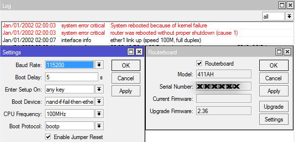

Ja jsem bohuzel u NV2 2x2 ptp spoju zaznamenal problem s restartovanim RB411AH. I po vymene RB za jine 411AH se restarti. Obe dve strany. Po restartu jede procak jen na 100 MHz. Je tam karta R52Hn.
Predevcirem jsem jednu stranu vymenil za RB711GA-5HnD a to zatim drzi.

2: Pintero , určitě tam máš 5.7 verzi a vidím, že ti vypadádá bios desky. Stáhni si soubor z routerboard.com s biosem pro 411AH dej do files , dej upgrade za 3 sec. rebootni a hlavně nastav správnou frekvenci.
Mě todle dělaly 2 nový 711GA a todle pomohlo.

Polk píše:2: Pintero , určitě tam máš 5.7 verzi a vidím, že ti vypadádá bios desky. Stáhni si soubor z routerboard.com s biosem pro 411AH dej do files , dej upgrade za 3 sec. rebootni a hlavně nastav správnou frekvenci.
Novy BIOS (firmware) je soucasti kazdeho ROS a dela se to takto: system/routerboard/upgrade
uz sem zazil, ze skrz system/routerboard/upgrade se neprovedlo ani prt, proc nevim. muselo se rucne skrz terminal.po resetu ok
Cus, nejsem zacatecnik. Samozrejme tohle vsechno probehlo. Screeny jsem zde dal pro to, aby bylo videt, co to dela a pripadne se nekdo ozval, ze mu to dela take. Pravdepodobne se to stava jen u urcite konfigurace a mozna i provozu.

Zkusil bych ten bios, kernel panic mi pár routerů taky vypisovalo a po nahrání nového biosu vše ok. Jinak se tvářil jako nefunkční stačilo restart a zas den jel, ale bylo to vopruz. :oops:
