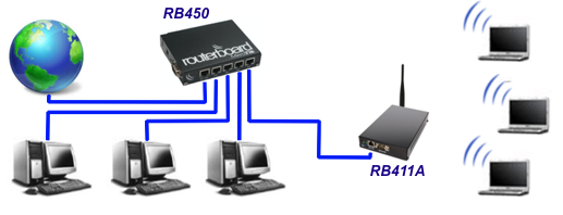

Zdravím, mám doma takto udělanou síť:
1x RB450
Internet -> eth1, DHCP client
eth2, eth3, eth4, eth5 jako switch, DHCP server (IP192.168.72.1-192.168.72.200)
1x RB411A
eth+wlan->bridge
IP192.168.72.201
To funguje tak jak má, ale chtěl bych jestli by ten RB411 nešel nastavit jinak než bridge (nevím jestli NAT 1:1 nebo statické routování), abych mohl využít nějaká NAT pravidla v něm, ale aby ty notebooky dostávali adresy z RB450 (DHCP relay).

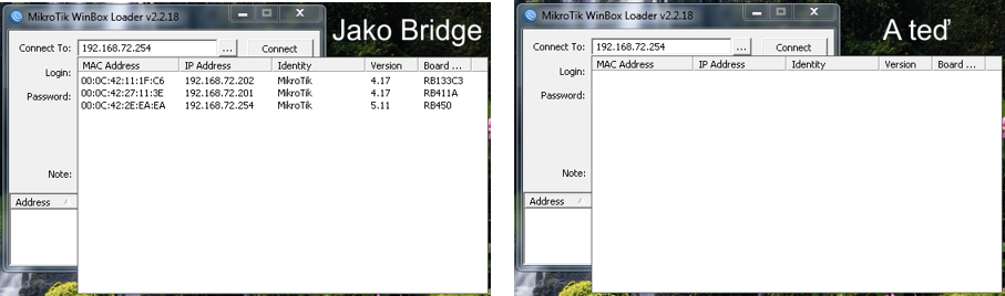

Teď mám ještě jeden problém, když je ta RB411 jako bridge tak je vše v pořádku a to samé jsou ty PC připojené k RB450, ale teď když se připojím na 411 notebookem tak internet normálně funguje, ale ve winboxu nic nevidím, ale když ve winboxu napíšu IP ručně tak se připojí:
Poradí někdo co s tím?

Tohle když udělám tak tam vidím jen ten RB411, ale ne už ten RB450 co je za nim, ikdyž v tom jeho neighbor listu je.

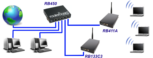

Tak momentálně ta síť vypadá takhle:
RB450: eth1 DHCP client a eth2-5 switch IP:192.168.72.254
DST-ADDRESS: 192.168.172.0/24, GATEWAY: 192.168.72.201
RB411: ether IP:192.168.72.201 a wlan IP:192.168.172.254 a DHCP server IP:192.168.172.1-192.168.172.25
DST-ADDRESS: 0.0.0.0/0, GATEWAY: 192.168.72.254
RB133: ether-wlan->bridge, bridge IP:192.168.72.202
Při připojení notebooku na RB133 to funguje dobře a ve winboxu vidím všechny 3 RB.
PC připojené na RB450 ve winboxu vidí také všechny 3 RB.
Při připojení notebooku na RB411 dostanu od DHCP adresu 192.168.172.25 a ve winboxu vidím jen RB411

čo sa čuduješ? discovery nepôjde cez routing.

denny_ul píše:Při připojení notebooku na RB133 to funguje dobře a ve winboxu vidím všechny 3 RB.
logicky, jestli sis 411 nastavil z bridge na routování, tak už ti za něj neprojde broadcast z discovery.

POKIAL RB411 ROBÍ ROUTING TAK DISCOVERY NEPREJDE. Vypni routing na RB411, daj ju do bridge modu, vypni na nej DHCP a budeš vidiet vsetky.
