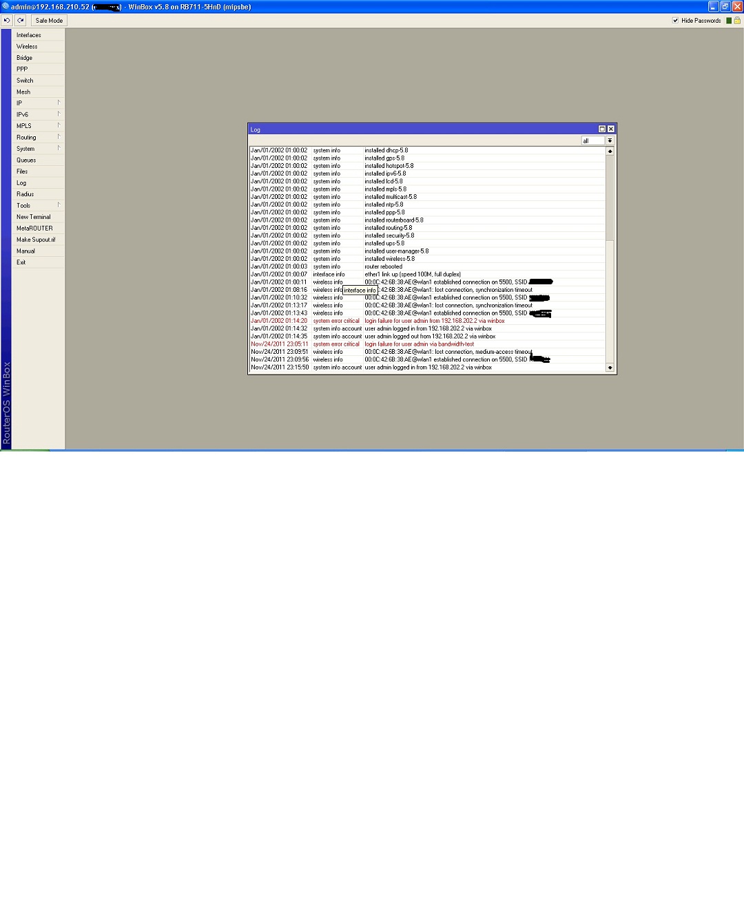

Včera jsme nasadili první tenhle novej RB s duální anténou na kliena, na AP je 711AH a R52n, duální sector. Vše zdá se funguje funguje, problém je při testování rychlosti bandwidth testem. Pokud ho zapnu směrem z AP na klienta, tak to po chvilce klient odpojí takovým způsobem, že už nenaváže. Stačí vypnout, zapnout kartu na AP a zas to najede.V logu prvku je hláška
lost connestion, synchronization timeout
obrázek přiložen. Jiný single klienti to nedělaj, ani SXT v 2x2. Nemáte někdo podobnou zkušenost, popř. návrhy, tak to řešit změnou nastavení? To je víceméně defaultní. Verze MK 5.4, 5.6 a 5.8, je to jedno. Dělá to jen v nv2.
Díky za rady.

běžná věc, čeká se na vydání v5.9 kde by NV2 měla bejt podstatně vylepšena.
me se deje ted nove na 2x2 mimoň nstreme todle :
a skopne mi to vsecky lidi na AP krome 2 - 3 jak kdy... ale vzhledem k tomu, ze to udela zatim jen max 3x denne a rozpojeni je na 2-4sec. ,tak zatim je to male zlo. Na nv2 v 5.9 jsem velmi zvedavy, co tam zas souzdruzi dokuví...
