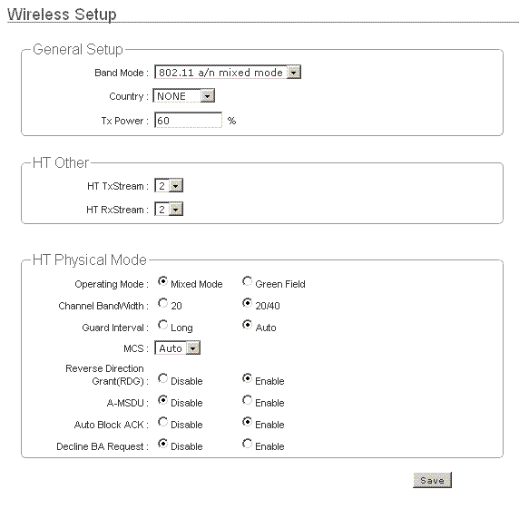

Zdravím, mám RB433AH osazenou R52Hn. V jednom obchodě jsem v akci nakoupil CPE KOZUMI Air Force One 5. Když na mikrotiku nastavím band: 5GHz (předpokládám 802.11a), kozumi se s mikrotikem spojí. Když dám na MT 5GHz-a/n ke spojení již nedojde. Můžete mě prosím nasměrovat, kde může být chyba?
Děkuji
Nastavení KOZUMI AFO5

Country na CZ ?

Ne ne, tohle bohužel nepomáhá.
V novém FW mají napsaný nějaký fix pro Atheros čipsety, takže otestuju a pak napíšu.

Tak bohužel nic. Psal jsem na výrobce, nereaguje. Pokud by ještě někoho něco napadlo, napište, jinak KOZUMI asi vyměním za SXT a budu mít klid.

A myslíte, že by aktualizace ROSu pomohla? Mám verzi 4.10.
to rozhodně. Verze 4.x byl takovej pokus a mezipřechod :)

Rozhodne na v 5.7. Jinak, ackoliv se opakuji, na Mikrotik AP jen mikrotik klient a na Ubnt AP jen Ubnt klient. Proste v ramci jednoho sektrou jen jednu platformu. Kdykoliv jsme udelali nejakou vyjimku, casem prisel nejakej problem :)

Tady ti nikdo neporadí, aby tyhle zařízení ostatní nepoužívali a vypadalo to, že je to problémový zařízení :D Ono totiž, když to vykucháš a do desky přicvakneš parabolu, tak s tím uděláš o dost rychlejší a kvalitněší spoj než na těch chrastítkách od UBNT. Škoda, že se neprodávají samotný desky... Ta tvá kombinace zařízení běží v pohodě. První věc co musíš udělat aktualizuj firmware v obou zařízeních a zřejmě, si tam něco špatně nastavil nebo nenastavil, tak si to resetni. To, že jsi nenastavil region máš dobře, výkon se v našich končinách nastavuje na 100%, nastav si v kozumi režim a profil na bezdrát (vypni opakovač), ulož a dej restart a už se v něm nehrabej, je nastavený. Teď si nastav routerboard a jestli to nebude fungovat, nastavuješ blbě věci na MikroTiku nebo máš fakt zoufalej signál na anténách.

Tak upgrade nepomohl. Nevadí, předělám celou síť kompletně na Mikrotik, alespoň budu mít jednoduchou správu.
