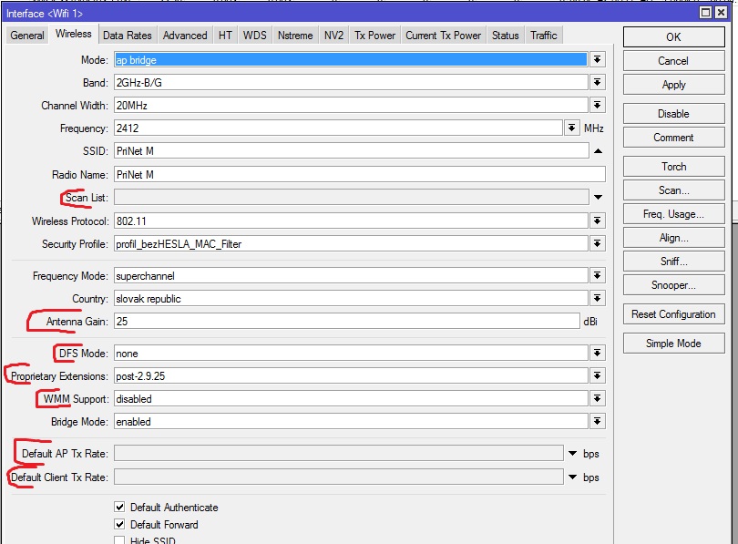

mam MK RB433 a wifi karty MK R52N-m antena napojena pigtailom - kabel dlhí 20cm s koncovkou RSMA female, Anténa panelová MaxLink 15dBi 2, 4GHz, 5m kabel...
ako mam prosim Vas nastaviť kartu aby som naplno využil jej vykon ? teda čo všetko nastaviť na karte v časti Wireless a a TX power ?

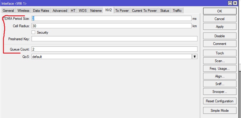

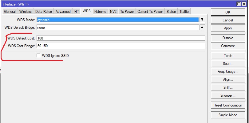

vie mi teda niekto pomoct s nastavenim ? ? ? alebo aspom par veci vysvetliť čo znamenaju ? pripadne najdem niekde deajelny popis konfiguracie kde budu popisane kt. nastavenie čo znamena ? v prilohe prikladam označene červenou zatvorkou čo by som rad vedel. (som začiatočnik nie profik) dik

a ešte 3
lukasdj píše:Kdyby existoval navod na nastaveni vsech karet, tak se clovek nemusi drbat s ladenim spoje a doladovani klientu.--.. Ne vzdy znamena ze vetsi vysilaci vykon ze to nejlepsi!
Tak s tim vykonem souhlasim ... nedavno sem byl u klineta co byl u konkurence a ze mu to od nich nejede a zlobi a ze uz si s tim nevedi rady, klientovi nakukali ze mu tamvadej stromy ze uz moc vyrostly a at jde teda jinam ... .... vlezu do tika signaly -90 ale vykon nahulenej na 30 .... stahnul sem to na 12 a hle signal byl -76 a jelo to jedna basen .... ale co budu klinetovi vykladat .. natocil sem ho k sobe poladil a uz ho vracet nebudu , kdyz sou lamy co to honej brutal prehulenou kartou jejich chyba :twisted: a podle dnesniho nocniho experimentovani s novym spojem sou na tohle obvzlast haklivy nkovy karty ... kdyz se prehulej jde jim signal do kopru ....

to je sice pekne ale prečo je to tak že či v Antenna Gain nastavim 3 - 30 stale je uroven signalu rovnaka ? ved ked to dam na 3 aspom neajaku zmenu by som očakaval, či sa mylim ? Vyzera to ako keby ta regulacia vykonu nefungovala...
