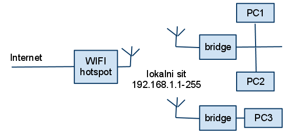

Dobrý den,
mám malou síť, ve které mám na RB rozjety hotspot pro ověření přístupu k internetu (tak jak je na obrázku v příloze). Ip adresy dostavají jednotlive prvky z DHCP. PC1 souží jako ftp server, které dostává od DHCP pevnou ip (nař 192.168.1.9). Aby ftp-server měl přístup k internetu je v hotspotu přidáno pravidlo IP-Bindnding z adresy 192.168.1.9 na adresu 192.168.1.10.
Pokud chce PC2 stahovat z tohoto serveru musi použít IP 192.168.1.10 jinak spojení nefunguje, a přenos se provádí zbytečně přez wifi část. Prosím o radu jak tento problém vyřešit.
Moc děkuji za odpověď

Vyhod ten binding a nastav na tom hotspotu statickou DHCP leases aby to FTP dostávalo pořád stejnou IP. Tu ip dej do bypassu. Pokud dostane PC2 ip od DHCP která bude ve stejném subnetu jako ten FTP server, tak to musí komunikovat napřímo. Co máš za zařízení jako bridge ? Nebylo by lepší ten hotspot spustit na tom bridge ?

Tak jsem to udělal cca podle rady, vypadá že to funguje , ještě to vyzkouším.
Takže zatím mockrát děkuji!
Tento konkretní bridge je udělán z WRT-311, takže na tom hotspot nerozjedu (pokud to bude fungovat podle rady není ani duvod).

lvacek píše:Vyhod ten binding a nastav na tom hotspotu statickou DHCP leases aby to FTP dostávalo pořád stejnou IP. Tu ip dej do bypassu. Pokud dostane PC2 ip od DHCP která bude ve stejném subnetu jako ten FTP server, tak to musí komunikovat napřímo. Co máš za zařízení jako bridge ? Nebylo by lepší ten hotspot spustit na tom bridge ?
to je primo hyper-bezpecny ;) kdyz by se k tomu pridal staticky zaznam v ARP, bylo by to trchu lepsi, ale ne o moc
