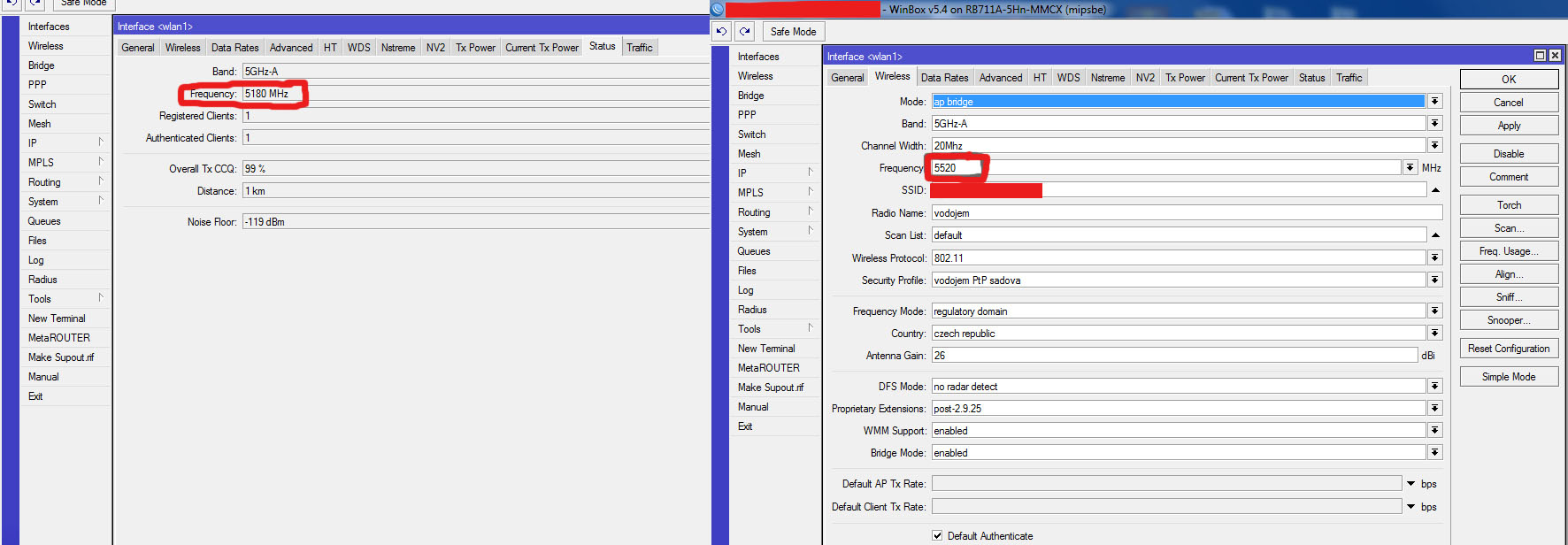

Zdravím, mám problém s nastavením frekvence na mikrotiku. AP nastaveno na 5520 MHz ale ve skutečnosti to jede na 5180 Mhz Nesetkal se s tímto problémem někdo?
Viz. přiložený obrázek.

nektra verze tusim ukazovala na klientovi ze to jede 5180 ale jelo to samozrejme podle frekvence AP
apon nejaka zmena
Zkus jeste zrusi default u Scan Listu. To by mohlo byt ono.
To vím že to občas tak blblo, ale skenoval jsem anténou vedle na stožáru éter a všiml jsem si že to jede mimo ať dělám co dělám.
na par tikach me to taky blbne. NAstavim frekvenci a vysila na uplne jine.
pomohlo do scan list nastavit frekvenci na ktere chces vysilat a samozrejme vybrat i tu frekvenci a jede to. Odzkouseno na 3 kusech
