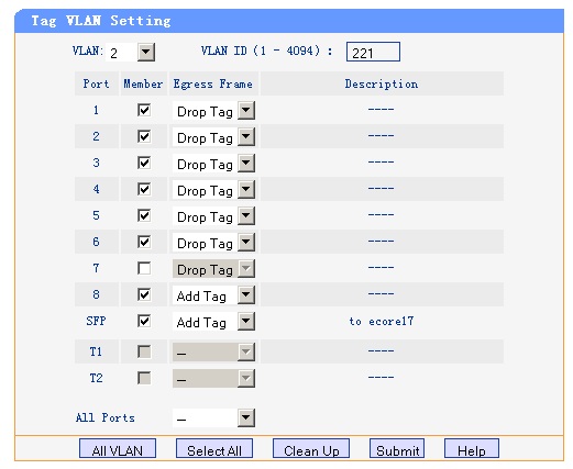

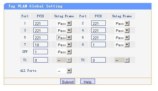

Tak jsem poridil TL-SL2210WEB (TP-LINK) a jsem z toho trochu divokej. Napr. pokud chci dat port 8 do trunku, tak mi to pise ze do trunku musim dat minimalne dva porty :-) nemohl by nekdo to nastaveni upresnit na tento switch, alespon nakoupnout? Diky.

no a to je ono :P každej výrobce to nazývá jinak. trunk může znamenat i víc eth portů v jednom (u Cisca např etherchanell, u HP TRK, atd). Takže já trunkem myslel uplink port pro VLANy :wink:
vlan221 odtagováváme na portu 1-6, trunk port je 8

hapi píše:http://ispforum.cz/viewtopic.php?f=5&t=7311&p=67100&hilit=vlan#p67092
njn, kdo hledá, najde :oops: shame on me :P
