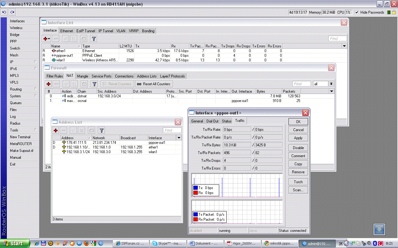

Spravujem 2 pripojenia dsl.Potreboval by som docielit to,aby som sa mohol dostal z jedneho pripojenia na druhe a naopak cez siet internet /by som nemusel behat 2km/pomocou grafickeho rozhrania WINBOX.
1.strana dsl-vigor-192.168.1.1 server /nat/ prepojeny lan na mikrotik 411AH 192.168.3.1 server/nat/
2.strana dsl-vigor-192.168.1.1 server /nat/ prepojeny lan na mikrotik 411AH 192.168.3.1 server/nat/
Z mikrotikom som sa oboznamyl pred rokom.Takze nemam as take skusenosti configuracie.Zakladne nastavenia to vsetko.Chcel by som Vas poprosit o postum nastavenia alebo neaky priklad podla ktoreho si to nastavym,najlepsie demo.Prosim neukamenujte ma ak sa pytam primitivne.Za kazdne nasmerovanie Vam Dakujem

pokud na nich máš veřejnou ip tak je to jednoduché, zadáš do winboxu tu veřejnou ip toho rb na který se chceš dostat a pokud ji tam nemáš tak ji tam musíš nějak dostat jinak se tam asi nedostaneš

Cup dakujem ti.Podarilo sa to.Pridal som si tu ip do mk cec winbox do adresess a funguje to.Zajtra vyskusam druhu stranu,ale nemal by byt problem.Este raz daakujem

Este maly dotas nebudem mat problem s tym ze mam rovnaku podsiet u mk aj na druhej strane dsl2? Ci sa my nezobrazi vzdy to iste rozhranie jednej sieti dsl1 hoci verejna ip je zadana z dsl2 vo winboxe.

tos mě as špatně pochopil,takhle ti to sice bude fungovat z tvoji stě ale ne z internetu. Tu veřejnou ip ti musí přdělit tvůj poskytovatel internetu.

nevm jak je to na slovensku ale tady v čechách O2 přiděluje dynamckou veřejnou ip která se většnou nemění která se vytáčí pomocí pppoe. Takže by byl postup následující modem dáš do režimu bridge a na mikrotiku ktery máš za nim tak tam vytvoříš interface pppoe klient který niní bude wan port do internetu z veřejnou ip.

U dsl linky a podla vsetkeho (vigor 2700 vgst) to bude T-xxx a ty ti daju dyn ip. Stat je za priplatok tusim 3-4ecka/mesiac. Ale mozes si nahodit skript a cez dyndns si zistis aktualnu IP v pripade nutnosti obsluhy RB.

Mas pravdu to dsl pripojenie je od T.Pokusyl som sa nastavit roter do bridge nasledne som pridal rozhranie pppoe klient a vyplnil potrebne meno a heso.Spojenie vytocilo.V adresess my nahodilo ip z rozhrania pppoe.Problem neide my net.Myslym ze som uz na konci aby my to slo vdaka Vam.Ako to mam dokoncit aby my siel net.

pokial ti nejde net a v ip - adresses ti naskocila dynamicka adresa k pppoe-out, tak uz ti najskor chyba len v ip - firewall - nat toto:
add chain=srcnat action=masquerade out-interface=pppoe-out1

pokial mas pppoe out zavesene na eth1, tak mas potom navise pridanu IP adresu pre toto rohranie. podla obrazku to D 192.168.1.10/XX eth1.
