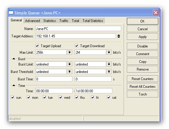

Hodně jsem toho zde prošel,ale nenašel jsem uspokojivou odpověď, tak píšu. Potřebuji poradit jak by se dali omezit náruživý stahovači v určitý čas (19-22 hod.), aby co nejméně omezili ty co jen prohlíží www stránky. Mám MK 433 s verzí 4.6 a našel jsem funcionalitu "Burst". Nevím však jestli je to ono co potřebuji.
je to to co potřebuješ. Podle mě neni možná efektivně pozan stahovače od serfovače a nějaký pokusi zakládající se na velikost spojení či podobných věcí nejsou efektivní. Stahovač je ten co stahuje furt, a serfovač má nárazový stahovaní což je práce přesně pro burst. Osobně burst použávám ale ne pro omezování stahovačů ale pro zvýšení rychlosti serfařů.
Jen by mi ještě zajímalo jak to nastavit. Jak prakticky fungují tyto nastavení:
Burst Limit:
Burst Threshold:
Burst Time:
Co zde doplnit a jak to funguje, abych v určitý čas co nejvíce omezil stahovače?
Ještě pod pod čarou je volba Time a ta by mi zajímá co ovlivňuje a jak se dá použít.
Burst Limit:
Burst Threshold:
Burst Time:
- náhled nastavení burst
- burst.jpg (51.58 KiB) Zobrazeno 3082 x

Burst Limit: zvýšená hodnota stahovaní > max limit
Burst Threshold: průměrná hodnota stahování do které bude aplykován burst < max limit (neni podmínkou)
Burst Time:čas po který se počítá Burst Treshold
Příklad:max limit-2m / burst limit-4m / burst treshold-3m / burst time-60
začneš stahovat rychlostí 4m a po naplnění treshold(asi 45s) klesne na 2m

tak jsem to skoušel nastavit podle tebe v QT a nemaká mi to nějak , nebo to takhle maka jen v SQ

Zkus zkratit cas na 16s, na to aby se pomoci brustu rychleji nacetla stranka to bohate staci. Takhle to jede tem stahovacum 45s na 4M a az potom je to zarizne na 2m.

ujasni si co je průměrná rychlost za nastavenej čas stahování a jak se projevuje při stahování v závisloti na rychlosti a když překračuje threshold tak v závistloti na to pouští burst.
Ten čas neudává za jak dlouho se vypne nebo zapne burst ale udává čas za kterej se zpětne počítá průměr stahování. A na průměr stahování za ten čas zase reaguje threshold a aktivuje/deaktivuje burst. Za stejnej čas tedy můžeš dostat jinak dlouhej burst kterej závisí na nastavení thresholdu a rychlosti stahování. Nemůžeš jednotlivý nastavení brát jako samostatnou věc, navazujou na sebe a se změnou jednoho se výsledek může i celej otočit. No a taky nezapomeň, že když se ti naplní kapacita do netu a klienti nevyšahnou na threshold, tak se ti může lehce stát, že všichni pojedou v burstu když to budeš mít "správně" nastavený.

tak burst uz maka ale divne se to chova snizi rychlost ale , zrada je v tom že se to chová takhle:
cloveku to omezi treba stahovani z uloz.to na 512 ale zaroven se mu neskutecne zvednou pingy až na 400 ms
tak to je snad jasný ne? Když stahuješ 64kB/s tak přece nějakej ping co tam vleze musí počkat s ostatními daty. To je snad uplně normální chování ne? Co od toho čekáš když si zarveš linku?
hapi píše:tak to je snad jasný ne? Když stahuješ 64kB/s tak přece nějakej ping co tam vleze musí počkat s ostatními daty. To je snad uplně normální chování ne? Co od toho čekáš když si zarveš linku?
Burst Limit: jsem mel na 5 Mb coz je maximul linky myslis teda ze mam dat treba 4 mb nebo 3 mb aby nesla linka naplno
tak teď nevim o čem to mluvíš, psal si že když ho to zařízne na 512ku tak se mu zvednou pingy a teď když stahuje 5Mbit.
