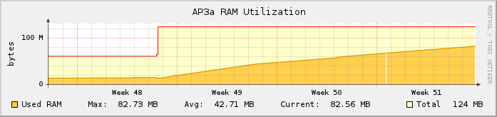

tak jsme tam dali před 3mi týdny 433AH (FW 2.2, ROS4.11), od té doby to sledujem. Evidentně neustále stoupá spotřeba paměti, jakoby nějaký leak nebo nevím, čím to může vznikat. Takže budu rád za nápady, na co se podívat a co kde prozkoumat. Třeba se pak něčeho dopátráme. Díky.
- memory-month.png (18.2 KiB) Zobrazeno 2512 x
