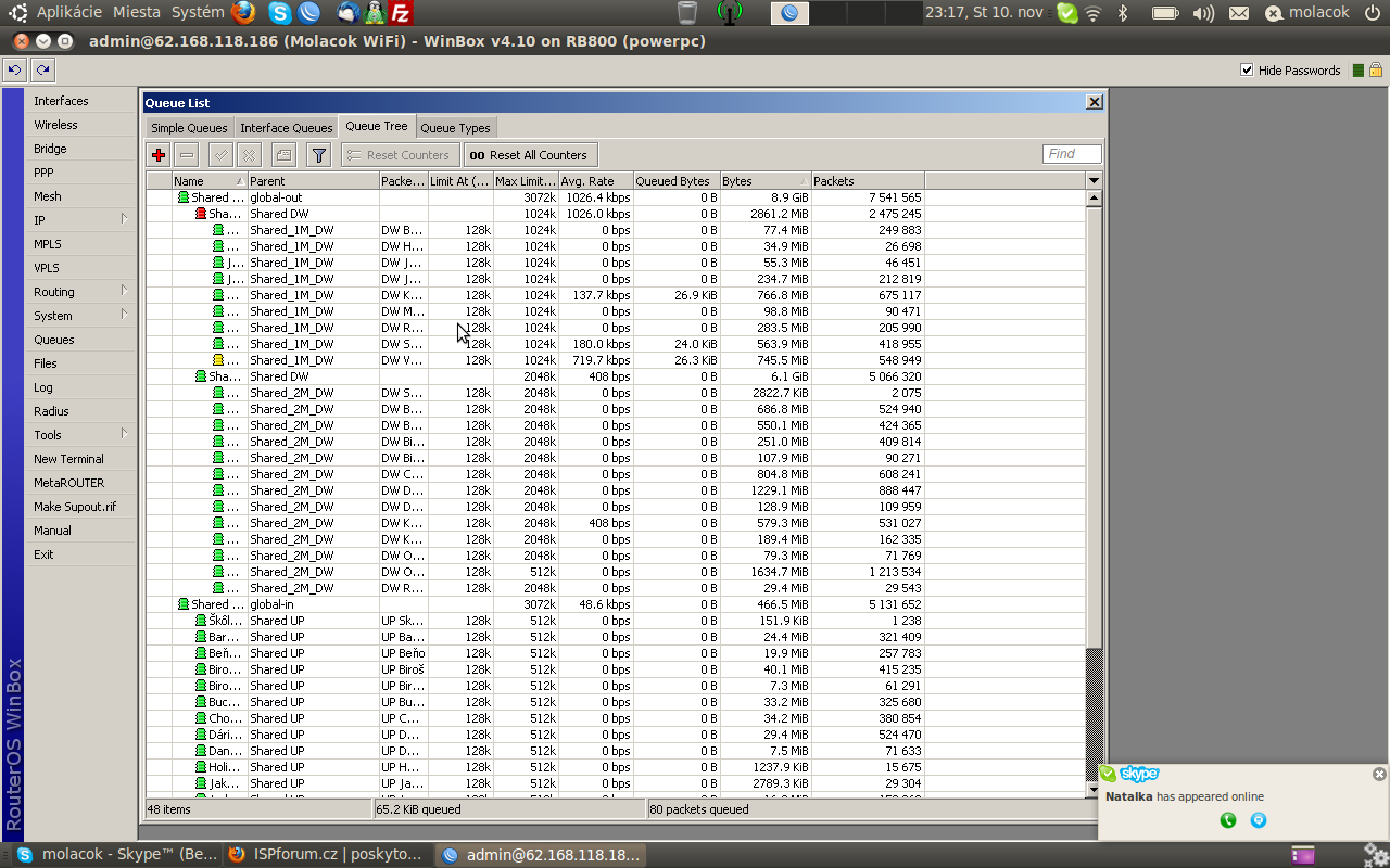

a co celej shaper jako celek, můžeš sem pástnout nějakej screen?
Moľačok
Příspěvky: 6
Příspěvekod Moľačok » 15 years ago
No tu je taký úryvok jedného routru. Stiahol som to aby nebolo vidno mená.
tak třeba 128x9 je 1152 čili nedodržuješ hlavní pravidlo. Pak by jsi měl všude limit at i za cenu že bude stejný s max limit což bude případ uplně vrchního queue. Limit at by jsi měl mít i poměrově na podtřídy hlavní třídy atd..
