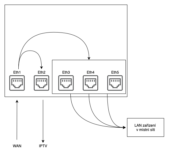

Hezký den,
předem se omlouvám za zřejmě naprosto amatérský dotaz. Seznamuji se s mikrotikem a nehledám ani tak návody, jako spíš nasměrování, jak problém řešit a potvrzení/opravu terminologie. Jsem "ajťák", ale mé primární zaměření je Apple ekosystém a síťařině jsem nikdy moc nevěnoval.
Potřeboval bych udělat na mikrotik vcelku jednoduchou věc - mám internet od Netboxu včetně jejich IPTV, do které jde signál ještě před mým NATem. Aktuální (standardní) řešení je takové, že na přívodu od ISP mám switch, ze kterého jde jeden kabel do IPTV a druhý do mikrotik routeru. Údajně by ale mělo být proveditelné, aby šel přívod od ISP rovnou do mikrotiku, ve kterém bych nastavil, aby se mezi portem eth1 a eth2 choval jen jako bridge a mezi portem eth1 a porty eth3,4,5 jako router. Nejsem si jistý, zda mám správnou terminologii, ale věřím, že chápete. Náhled mé představy o zapojení přidávám do přílohy. Router je Mikrotik RBD52G-5HacD2HnD-TC.
Děkuji moc za nakopnutí správným směrem :-)

IPTV od Netboxu chodí i za NATem, takže bych to neřešil. Nebo lze použít DMZ na konkrétní vnitřní IP adresu IPTV zařízení, ale je to zbytečnost. Proč kdysi dával Netbox ten switch je celkem záhadou (možná kvůli těm mizerným routerům D-Link, jenž prodával ke službě za 6 stovek), ale dneska už potřeba není, sám jsem ho minulý týden vyhazoval u jednoho známého, který chtěl jenom router na všechno.

Switch tam dávali aby TV nebrala rychlost z internetu...
eth1 + eth2 dát do jednoho bridge (např. br-wan), eth 3-5 dát do druhého bridge (např. br-lan). Vše co se týče WAN strany (wan ip, pravidla firewallu. dhcp client...) se bude nastavovat na br-wan, vše co se týče LAN strany (lan ip, dhcp server...) se bude nastavovat na br-wan.

Díky za info, vůbec mě ani nenapadlo to vyzkoušet. Nyní tedy předěláno, vliv na rychlost to podle všeho nemá, takže to tak nechám.
