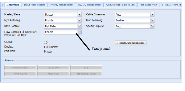

Tak kde vsade treba zapnut ten flow control? Mam to zapnut medzi ALFO a toughtswitchom ci kde? Staci na tom porte kde je ALFO ?

FC se zapíná všude tam kde je široká roura napojená do uzoučké a nejsou po cestě expanzní nádoby (v sítařině buffery) :D, třeba když máš FDD pojítko s kapacitou 400Mb napojené do plného 1Gb (nemá buffer), tak to musíš zapnout jinak se děje to že mikrobursty z 1Gb ti zahltí velmi chvilkově 400Mb a potom tam může být klidně i PL a kvalita celé linky jde do háje.... může to být viděti na pingu kde máš třeba jeden ping z 300 zahozený a latence je jinak celkově podle pravítka....

Z toho co pises by som mal zapnut FC medzi toughtswitchom a LHG5XL,kedze tam je prechod z 1Gb na 100Mb. To som ale urobil a bez zmeny. Takze netusim co s tym. A ako to ze opacny smer (upload) ide bez problemov?

na obouch
ne tam to musí být mezi tím fdd pojítkem a ubnt switchem a před vypnutím a zapnutím sleduj na počítadlech drops packet a paused packet, jde o to aby ty drops packety tam nebyly a hlavně minimálně.
FC se musí zapnout jan na straně té jednotky pojítka tak na ubnt krámu, pokud jedna strana neumí přijimat paused tak je to problém, vím že některé zařízení to FC mají porouchané.
mezi alcomou a mikrotik ccr mi to jede dobře...
