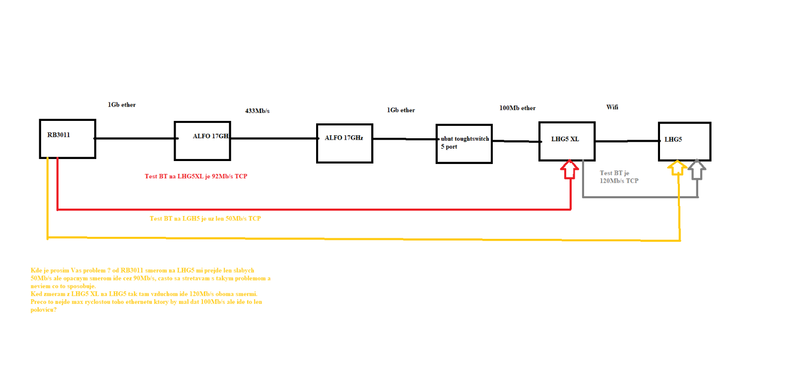

Zdravim, porebujem poradit od skusenejsich lebo netusim kde by mohol byt problem. Popis je na obrazku.
Preco tam tak klesa ta rychlost? Ked kazdy spoj prenesie takmer 100Mb/s
Dakujem za rady

Ahoj, na toto tema bylo asi jiz 100 dotazu, tipnul bych si, ze problemem bude latence a vlastnost tcp/ip protokolu.
Kolik nameris, pokud budes stahovat po vice spojeni? R

Zkus na 1Gb portu toughswitche zapnout flow control či ho vyměnit za nějaký mikrotik např. hex poe.

vysoka latence, zarizeni bez bufferu, flowcontrol.....
jen tak podle oka by jsi tam mel mit odezvu 10-11ms a pri teto odezve to presne sedi na 50Mbps

Prechod 100 Mbit - 1 Gbit?

Julian píše:Ahoj, na toto tema bylo asi jiz 100 dotazu, tipnul bych si, ze problemem bude latence a vlastnost tcp/ip protokolu.
Ahoj, rozdiel medzi 3 a 30 spojeniami v BT teste je cca 5Mb/s
Nechapem preco download ide okolo 50Mb/s a upload sa taha cez 90Mb/s Potom aj upload by mal ist takto pomaly nie?
felix píše:Zkus na 1Gb portu toughswitche zapnout flow control či ho vyměnit za nějaký mikrotik např. hex poe.
Flow control som skusal na switchy a aj na LHG5 XL a nic to nepomohlo, problem bude asi niekde inde.
K3NY píše:vysoka latence, zarizeni bez bufferu, flowcontrol.....
Vysoka latencia? Z RB3011 na LHG5 je odozva od 1 do 9ms, priemer nejake 3ms.
Nejake napady? Nejde mi do hlavy to, ze upload ide v poriadku, avsak ja potrebujem ten download vyssi. Keby to bolo opacne tak by bolo super ale neviem ako to docielit.
To je fakt ten switch taky zly? A ja som objednal este jeden 8 portovy na druhu lokalitu, ta to nesrandujte ze take problemy budu s tym. Dost drahy switch to bol tak by som cakal od toho viac.

Tenhle switch mám cca 10ks, není to žádný zázrak ale takhle mi to nikde nezlobí. Testovat 30 spojení je blbost. Testuj 1 a 3 vlákna TCP a pak dej vědět.

Ten flowcontrol máš zaplý i na té 17G?
Offtopic: Byl jsem chvíli zákazníkem konkurence a největší problém byl vysvětlit jim, ze když se mi rozpadá SSH, byť jeho Btest na střechu vykazoval 25Mbps, že to není v pohodě. Hold chybná metodika měření.
Naposledy upravil(a) pgb dne 01 Oct 2019 22:52, celkem upraveno 1 x.
zkontrolovat jestli je při přenosu ccq 98-100% pokud ne tak je to špatný, potom si zkusit hrát s čistou 802.11 či nv2, schválně co bude lepší...
ta latence pokud tam je 802.11 by měla být vklidu max 3ms na celé trase, pokud v zátěži půjde nahoru nad 10ms tak je to jasný....

Tento problém co se tu bavíte vzniká většinou až když sou 2x a vic 5Ghz za sebou. Spis bych řekl ze to dela ten touchswitch. Mám taky podobne zapojeni
optika ccr->
alfo v plné kapacite->
3011->
mimosa 400mbps->
3011->
LHG xl AC->
Powerbox pro a na konci normálně zmerim tcpčkem presne to, co dá ten LHG spoj.
Koneckoncu většina našich AP co má uplink v profispoji má za sebou 3011 + horny a nirmalne u lidi merim často 80-90 Mbit do netu.

Reseni problemu je pomerne jednoduche. Vyhod to LHG
jo to je také velmi pravděpodobné že to dělá debilní wifi mikrotiku, zkusil bych tam dát powerbeam
zapnout FC mezi alfo a ubnt switchem.

hapi píše:zapnout FC mezi alfo a ubnt switchem.
Přesně tohle mám také vyzkoušené. Jinak tyhle switche už jsem téměř všude vyřadil...

okoun píše:zkontrolovat jestli je při přenosu ccq 98-100% pokud ne tak je to špatný, potom si zkusit hrát s čistou 802.11 či nv2, schválně co bude lepší...
Myslis ten spoj medzi LHG5XL a LHG5 ktory mi ide 120Mb/s ? Tam je CCQ okolo 96-100% a mam to v 802.11, skusal som aj NV2 ale rozdiel ziaden.
Tak kde vsade treba zapnut ten flow control? Mam to zapnut medzi ALFO a toughtswitchom ci kde? Staci na tom porte kde je ALFO ?
Nebude nejaka chyba len vo verzii ROS v tej LHG5XL ? Nejaky bug alebo nieco? Mam tam verziu 6.39.2.
Rady typu daj tam powerbeam a podobne bludy mi teda fakt nepomozu, nevidim dovod preco by to nemalo ist na tomto HW ktory tam je teraz nasadeny, tie anteny LHG5 su fajn. A ten spoj medzi LHG5XL a LHG5 slape 120Mb/s co je slusne, problem je len ze to niekde nieco spomaluje a ja neviem co a hlavne preco sa to deje. Rad by som skusil najprv riesenia co sa konfiguracie tyka a ak to nebude mozne tak vymenim HW.

pokud je to pred spojem LHG v poradku tak je problem ve spoji s LHG, podivej se na port toho LHG jestli tam mas pause ramce ci jine abnormality...
