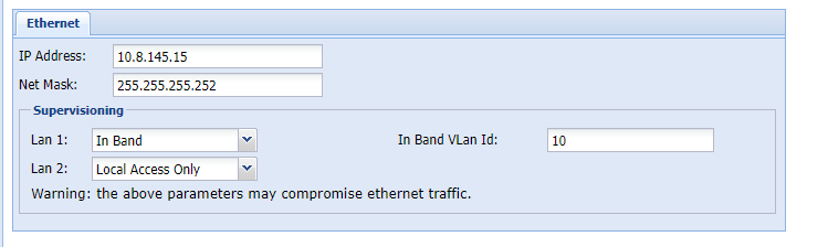

Mam zmusenost se SIAE AlfpPlus v 18Ghz:
taliani to maji vychytany. Pro rescue IP je jmeno/heslo rescue/rescue a musi se to stihnout behem chvilky po rebootu.
CFG transportni casti zavisi na tom jestli budou tim spojem behat VLANky. Bud si je jednu po druhe pridas a pouzijes Customer Bridge rezim nebo spoj muze byt zcela transparentni k VLANKam v rezimu Provider Bridge. Nastavuje se to Base band/Ethernet/Bridge mode conf
Kdyz tam muzu popsat vic podrobnosti ale pouzivam InBand management...

Dalibor Toman píše:Mam zmusenost se SIAE AlfpPlus v 18Ghz:
