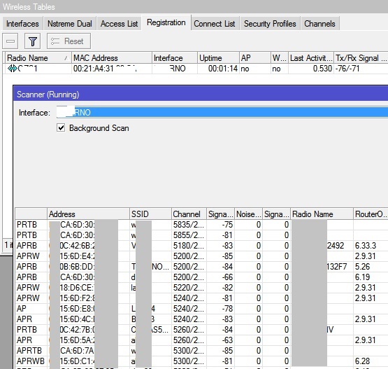

Peklo zamrzlo ? (scan to file background)
Sken z klienta do souboru. Jsou vidět i celé 14místné SSID (asi i delší)
D4:CA:6D:30:13:E1,'wl13',5835/20-Ce/an,-71,nv2,privacy,
D4:CA:6D:30:1F:91,'wl07',5855/20-eC/an,-81,nv2,privacy,
00:21:A4:35:4E:61,'wl486',5180/20-Ce/an,-75,nv2,privacy,
D4:CA:6D:30:1F:F1,'dap01',5200/20/a,-66,802.11,privacy,
00:15:6D:E4:22:01,'',5200/20-eC/an,-80,802.11,privacy,
00:0B:6B:DD:CD:E1,'XXXXXXXXCNETL9',5200/20/a,-83,802.11,privacy,
D4:CA:6D:62:D1:C1,'dap02',5220/20/an,-71,802.11,privacy,
Background sken se pro změnu dá použít pro skenování na AP bez odpojení klientů. Nstream a NV2 zatím nejsou podporovány pro tento typ skenu
interface wireless scan number=0 save-file=sken.txt duration=10
Ano,
potvrzuji výše uvedené, klient se během scanu neodpojil, jen výpadky pingu byly cca 50 procent. Test byl na 2,4ce a NB. Textový soubor je na první pohled v pořádku, jen mi přijde dost nepřehledný, sloupce nejsou žádné. Ale třeba se dočkáme kosmetické úpravy nebo si doděláme nasávač souboru a zarovnání do sloupců sami.
