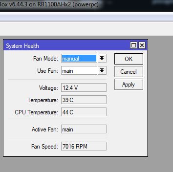

Příspěvekod David Ulman » 7 years ago
jdou nějak manuálně snížit otáčky větráčku na RB? Když přepnu na manuál, tak se stejně nic nestane a jede to ve stejném režimu.....

​Ano, znám příčinu i možné důsledky toho.
Jak jsem psal, tak 10 dní se tam nedostanu a řešit (podle předpovědi) 2-3 dny možného "vrčení" v rozmezí 1-2 hodin/den (podle grafu) se mi nechce.
Pokud by to šlo o 1/3, nebo 50% dolů (otáčky), tak "vrčení" nebude takové a soused bude OK...

Možná jsem se nevyjádřil přesně... "horko" pro mě znamená 39/42 stupňů (viz teplota).
Nebavím se tady o teplotě 60-80 stupňů. To by se podchytilo při montáži a ani by to do takového prostoru nešlo... Není to klasika 21 stupňů jak jinde....
Například...

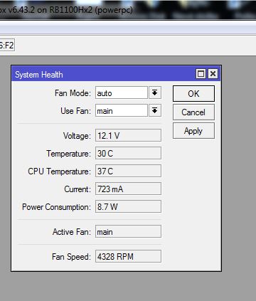

A co to treba zkusit podtaktovat? Pokud nefunguje rizeni ventilatoru, tak zkusit co nejvic snizit vygenerovane teplo a tak neprimo donutit vetrak tocit min. Jednu 1100AHx2 mame podtaktovanou na 533MHz a kolem 35-36 °C toci uz jenom 4800-5200 otacek. Pokud teda ma vykonu na rozdavani a uz ted nejede treba na 60 procent, at to nevyvola jine problemy.... Jak pak majitel prijede z dovolene, tak se muze resit nejaka varianta s jinym ventilatorem.

Gukot píše:A co to treba zkusit podtaktovat? Pokud nefunguje rizeni ventilatoru, tak zkusit co nejvic snizit vygenerovane teplo a tak neprimo donutit vetrak tocit min. Jednu 1100AHx2 mame podtaktovanou na 533MHz a kolem 35-36 °C toci uz jenom 4800-5200 otacek. Pokud teda ma vykonu na rozdavani a uz ted nejede treba na 60 procent, at to nevyvola jine problemy.... Jak pak majitel prijede z dovolene, tak se muze resit nejaka varianta s jinym ventilatorem.
Tak banální řešení a tak účinné... Snad problém vyřešen. 5100 otáček.
Děkuji.
To má teď 5100? A kolik měl před tím? Prošel jsem "sklad" ventilátorů a 5.000 netočí zdaleka ani jeden na maximu. 5.000 otáček, to už je pěkná turbína. mpcz, 22jul2019
v RB1100xxx to točí všechny. Většina 40mm větráků točí kolem týhle hodnoty.
