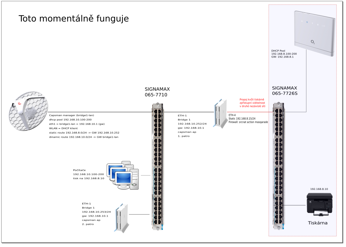

Ahoj všem! Měl bych dotaz ohledně toho, jak propojit dvě různé sítě tak, aby mi fungoval tisk na tiskárně v druhé síti :)
Modelová situace: rodinný dům s dvěma přípojkami na internet (ano je mi jasné, že je to zbytečné, ale má tchyně podniká a stojí si za tím, že chce svou a nechce nic měnit) - síť 192.168.8.0/24 - mobilní router O2 - zde je tiskárna, na které chci tisknout (192.168.8.10 staticky).
a moje síť 192.168.10.0/24
GW 192.168.10.1 (caps manager, LHG)
- switch + RB941 - caps ap patro 2
192.168.10.252 | RB941 - caps ap patro 1 (ETH1 uplink z patra 2 + nyní připojená druhá síť přes ETH4)
192.168.10.253 | ETH4 jsem nedával do bridge capsmana, nastavil jsem ji IP 192.168.8.15
Z routeru jsem jsem na 192.168.8.10 pingnul z řádky normálně
- zkoušel jsem nastavit NAT RAW portu (9100) ale pak jsem pochopil, že router v bridgi toto neprovede.
- chci aby mezi sítěmi nic jiného neteklo - DHCP, sdílení a jen porty co povolím (což se zatím asi daří, ale jsem sice ajťák, ale ani ne tolik síťař a tak nevím zda moje řešení není špatně)
- nejlépe, abych se dostal pouze na 192.168.8.10 a hotovo
- moje nynější řešení - prosím o kontrolu nebo návrh úpravy:
- RB v 1. patře má nastavenou maškarádu
- V LHG na začátku je routa 192.168.8.0/24 směrovat na 192.168.10.252 (pak i já z druhé sítě si pingnu na 192.168.8.x .. ale nevím zda je toto úplně jednoduché řešení.
- tiskárna zároveň neumí připojení k dvěma sítím (WIFI=síť 1, LAN=Síť 2 nelze, WIFI se automaticky deaktivuje po vložení LAN kabelu)
- rozkreslil jsem to do obrázku v příloze, snad je tam vidět co je potřeba :)
Děkuji a přeji hezký den!
