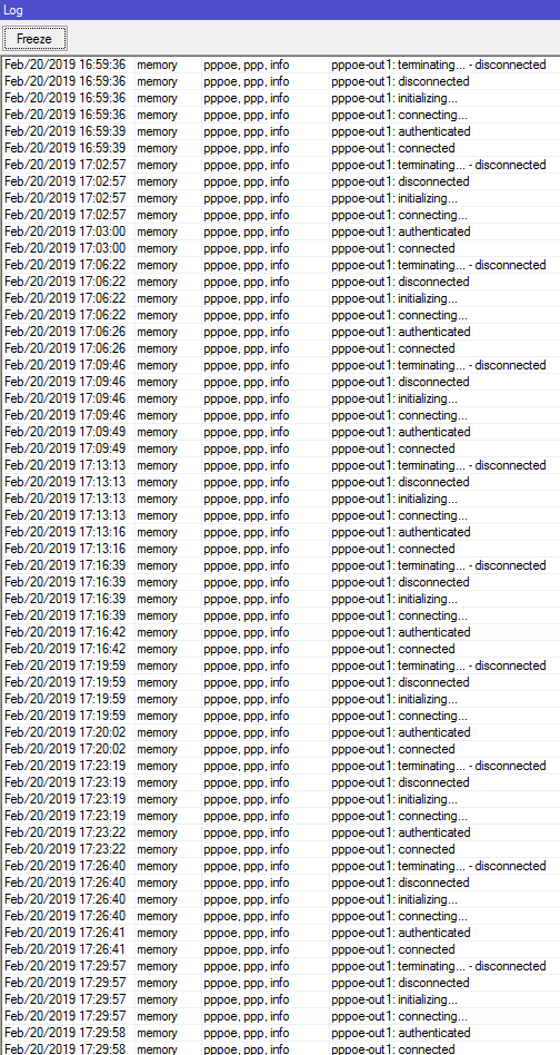

konfigurace je funkční, všechno funguje. Jen nevím proč se stále odpojuje a připojuje viz. předchozí příspěvek. Max uptime 30 min..

Za mě všechno funguje, jen jsem si všiml, že se mikrotik stále odpojí a připojí v intervalu cca 6-30min. viz. screen. Internet, všechno funguje, ping ven žádný výpadek. Je to přípojka u rodičů, takže nevím jak dlouho to trvá. Vyresetoval jsem mikrotik, nahrál v6.43.8 a stále to samé. Do modemu jsem se nedíval, pač už jsem to nestihl, ale je normálně v bridgi.

				- vdsl.png (68.12 KiB) Zobrazeno 6985 x

Při náhodném pohledu do logu mého Mikrotik routeru jsem zjistil, že PPPoE klient při nabíhání routeru po restartu na rozdíl od dřívější doby, kdy to chodilo dobře (jak jsem psal v předchozím příspěvku), mi taky začal dělat to, co popisuje ssnakes - 8x až 10x se pokouší připojit k DSLAM a až pak se teprve chytí. Navíc začaly občasné a nepravidelné výpadky - PPPoE klient se od DSLAM odpojil a pak se znovu pokoušel připojovat. Protože se mu to dlouho nedařilo, celý výpadek pak trval až jednu minutu. Normálně bych si toho nevšiml, ale při sledování videa z internetu nebo poslechu on-line rádia se to projevilo.
Na základě toho jsem kontaktoval technické oddělení T-Mobile a napsal jsem jim, kdy k těm výpadkům docházelo a požádal je o pomoc, zda by mohli prověřit log na DSLAM, aby se zjistilo, co se tam děje. Pak se mi telefonicky ozvali a při rozhovoru s technikem jsem se dozvěděl, že CETIN prováděl nějaké změny konfigurace profilů jednotlivých xDSL přípojek a toto odpojování a problémové připojování je právě důsledkem těchto změn. Současně mě technik informoval, že tyto problémy nastávají hlavně u starších modemů (já mám Zyxel P-870HN-53b, kterému je asi 8 let) a ty nové by to již měly zvládat bez problémů (ovšem ne všechny). Proto jsem se s ním domluvil, že mi změní ten profil VDSL linky zpět na ten původní a po tomto zásahu to již opět jede bez problémů s tím samým modemem.
