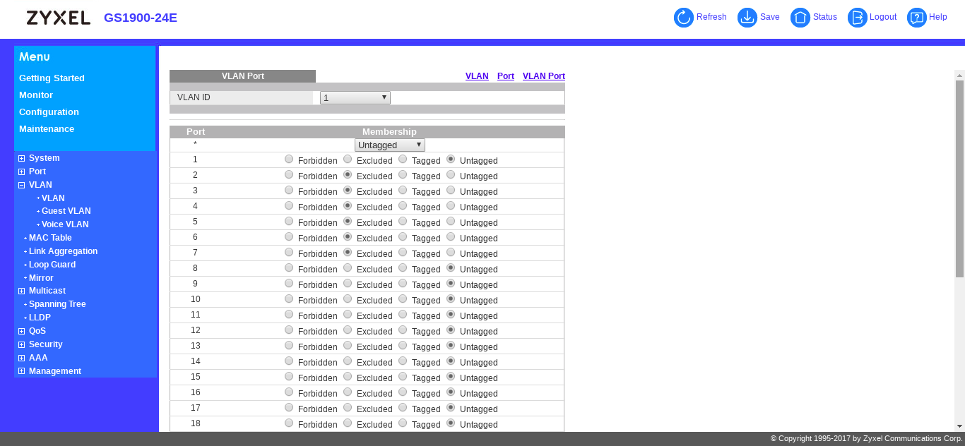

Pokud potřebuješ untagged vlan, tak nemůžeš mít nastaven port na TAG only.
Xardas123
Příspěvky: 22
Registrován: 6 years ago
Příspěvekod Xardas123 » 6 years ago

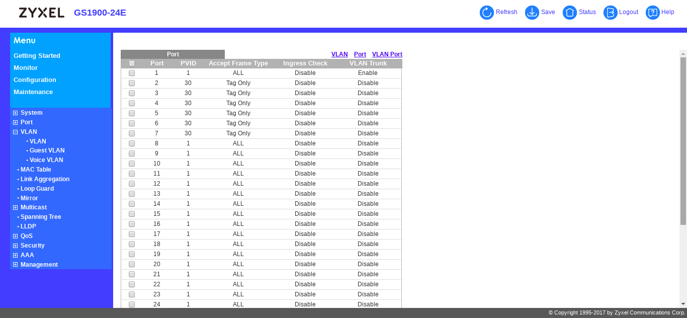

Díky moc za reakci. Nicméně zkoušel jsem nastavit jeden port na Untaget only, Jeden taget only a jeden ALL, ale když jsem se postupně do jednotlivých portů připíchl adresu jsem nedostal nikde. :-/ Zkoušel jsem právě různé kombinace nastavení. Když nepomohlo googlit, číst manuály a vše co jsem našel, zkoušel jsem styl pokus omyl. Postupoval jsem podle návodů na YT přímo od Zyxel. Proseděl jsem u toho několik hodin, ale marně. :-/
Resp. Pokud jsem dal ALL adresu jsem samozřejmě dostal, ale ne z podsítě, která je na VLANU, nýbrž z podsítě Interfacu. Jakmile tam tagged nebo untaged only nedostanu žádnou.

Nemusí se tam někde nastavit ještě "PVID"?
Lepší než výhra ve Sportce :)
Xardas123
Příspěvky: 22
PVID je pro požadované porty nastavené na 30. 30 je ID mého VLANu v RB. Je to vidět na posledním screenu.
TAG je značka v paketu. Každé zařízení musí vědět, co s ním má dělat.
Z mikrotiku ti lezou jen tagované pakety (předpokládám Ether5), čili port na zyxelu může být nastaven na tag-only a všechny VLAN co má umět musí mít jako tagged. Na PVID by nemělo záležet.
Pokud do switche strkáš něco, co tagovat neumí, musí být takový port nastaven na ALL, správně PVID a daná VLAN jako untagged. Pak vše co z takového stroje leze a TAG nemá dostane přiřazen TAG dle PVID a naopak co co jde ze switche ho má odstraněný.
