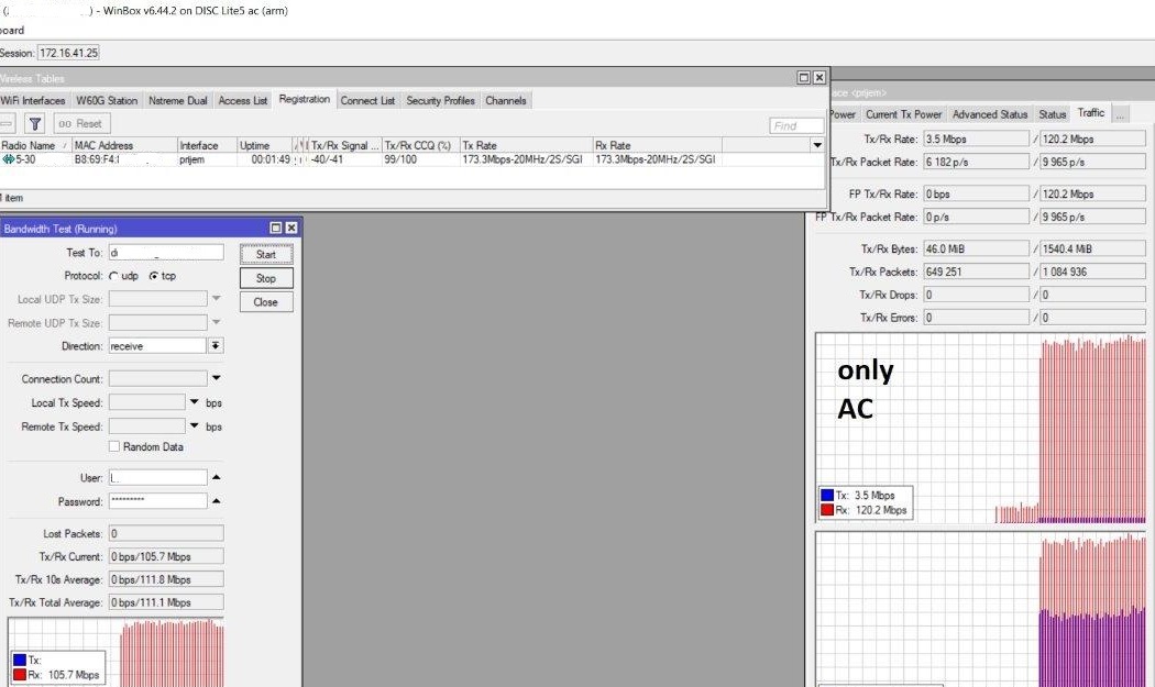

Provozujete někdo onlyAC na sektoru s NV2? Teď jsem to na jednom hornu30 zkusil onlyAC, je tam na zkoušku jen jeden klient.
AP = horn30 + M11 + r11e-AC
klient = LHGxl AC
signály kolem 50
V režimu onlyN stabilně kolem 88Mbit.
onlyAC - kolísajících 65Mbit
kanály stejné, všechno stejné. Pouze změna na AC

Tohle téma znám. Ale ARM <-> ARM mě jede 125Mbit v NV2 s 6.44.1
Ale M11 jako sektor a klient ARM se chová lépe v onlyN. Jakmile zapnu only AC tak jde propustnost do kopru. Tohle jsem chtěl řešit...
Původní klient který nejel dobře něměl úplně čistou viditelnost na vysílač. Přehazuji další klienty na sektor a najednou to jede. Je potřeba mít prostě dobré CCQ.
Na sektoru zapnuto NV2. Test je od klienta
Zdravím, těch 110Mbit mě to jede i ve 802.11 a staré kombinaci SXT SA vs. SXT lite, mipsbe 6.42.5. V čem je prosím to kouzlo AC módu? Dík, 14apr2019
mpcz píše:Zdravím, těch 110Mbit mě to jede i ve 802.11 a staré kombinaci SXT SA vs. SXT lite, mipsbe 6.42.5. V čem je prosím to kouzlo AC módu? Dík, 14apr2019
Celkem v ničem. Protože v onlyN to dá 100Mbit a v modu onlyAC to dá 120Mbit. Čili výhoda skoro nula. Byl to jen takový test

A kolik to jede na jedno spojení ? Mám pocit že v těch nových verzích to jede na 20 když to nevyplníš. Nebo nejlépe speedtest na straně klienta.
Ano je to na 20. Teď už je přepnutý do N takže nemám jak testovat.
coolerman1 píše:Ako je nadstavený klient a AP na superchannel alebo detaily a regulátory domain ,ak nadstavim regulátory domain tak si automaticky nastavuje výkon a nedovoľuje taký signál
Řešilo se v jiném tématu. Nesmíš tam mít ČR.
