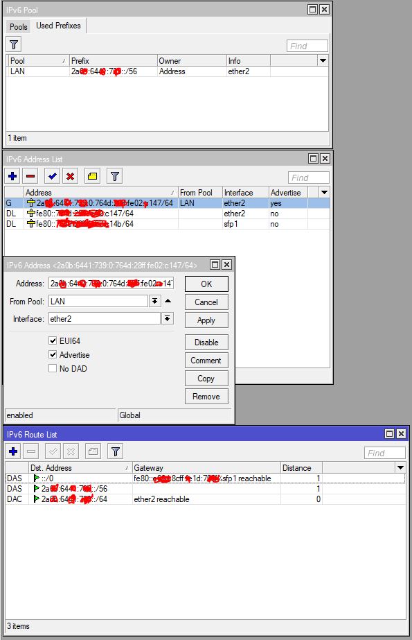

pokud chces mit na tom debianu IPV6 adresu, tak samozrejmne staci mit na LAN pouzit IPadresy z toho prefixu /64 - hodit na LAN IPV6 adresu z toho prefixu nejlepe EUI64 a zapnout adverstise. Pak si ten server na WAN veme IPV6 adresu a pobezi. DHCP netreba
Na IPv6 se DHCP server nepoužívá na přidělování adres, ale prefixů. Pokud chceš zapnout DHCP server jako na IPv4, tak musíš dát ten tvůj /64 prefix na LAN stranu toho mikrotiku, nechat nebo nastavit IP adresu na interface a dát advertise. Tím mu řekneš, že má do LANu nabízet adresy.
A pokud tam chceš mít jen servery a na nich jednu adresu (systémově by to takto ale být nemělo) tak můžeš na nich adresu nastavit ručně.

Takže jestli to dobře chápu tak tímto nastavením si jakékoliv zařízení na rozhraní LAN automaticky bere adresy z prefixu /64.
Je někde nějaká možnost vidět jednotlivá zařízení? Něco jako v Leases u DHCP u IPv4?
Teď mám rozhraní LAN1, LAN2. LAN3 každé směřuje do jiné lokality. Potřeboval bych ten prefix /64 rozdělit a naposílat do těch jednotlivých rozhraní. Na každém mi stačí /120. Jak na to?

Tak pokud ti isp neda vetsi prefix /56 nebo /48, takta moznost tu je. Udelelej si jednu vlan na ni pouzivej ipv6 /64 prefix co mas a nazen tu vlan do vsech lokalit. Jedna z moznosti.
