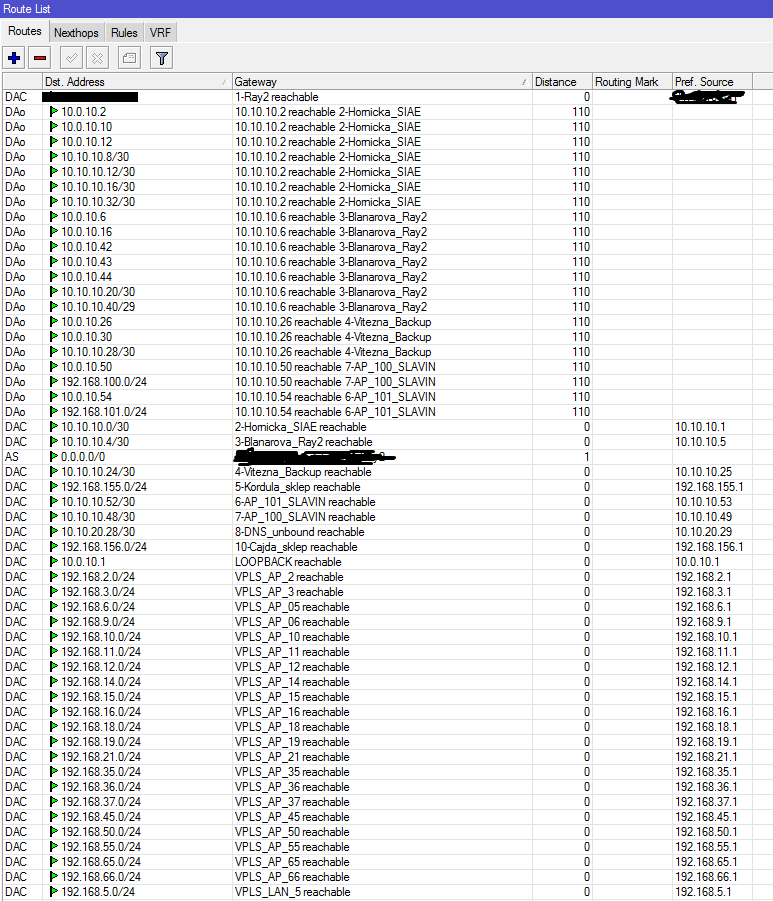

Hrál jsem se s nastavením MPLS, VPLS a zjistil jsem, že to není tak jednoduche jak jsem si myslel. Zjednodušeně.
Nad OSPF vytvořena MPLS síť.
Z routeru R1 vytáčím VPLS tunel na router R5. Z pohledu klienta je to tak jak jsem chtěl. Tedy nevidí routery R2-R4
Když však se chci já jako správce dostat na routery R2-R4 tak nevím kde co nastavit.
Jak to udělat abych se na tyto prvky dostal?
Díky

Zkusím to trošku rozepsat, stále nevím co, jak a kde.
Jako administrátor chci vidět na všechny routery PE,P
Přikládám routovací tabulku z hlavní brány, kde jsou ukončeny tunely.
Co potřebuji.. aby rozsah VPLS 192.168.40.0/24 viděl do všech routeru PE,P které mají loopbacky 10.0.10.x
Cesta CE ( VPLS 192.168.40.0/24)-PE (loopback 10.0.10.42) - P (loopback 10.0.10.6) - PE (10.0.10.1) a zde je ukončena VPLS -hlavní brána
Díky
jako není co na tom řešit, VPLS je klasický tunel z A do B na místě A nebo místě B musí být směrování z toho tunelu na zařízení který chceš vidět, nebo musí ten tunel na nich končit logicky, nic víc na tom není, je to stejné jako třeba IP tunel nebo EOIP
