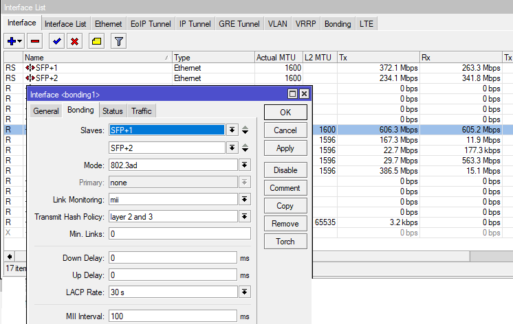

UPC má asi nedostatek 10gbps portů :-) . Máme od nich taky bonding 2x 1gbps. Jejich Cisco proti našemu ccr1072.
slaves=sfp1_UPC,sfp2_UPC
mode=802.3ad
link-monitoring=mii
transmit-hash-policy=layer-2-and-3
mii-interval=100ms
down-delay=0ms
up-delay=0ms
lacp-rate=30secs
min-links=0
Petr.

Pokud traffic od UPC chodi jen jednim portem, je problem v nastaveni UPC. Pravdepodobne maji transmit hash policy nastavenou na L2, tedy rozklad podle MAC adres - a ty jsou dve. Jedna u vas, druha u UPC, takze vzdy skonci provoz prave v jednom portu.
Resenim takove situace je rekonfigurace u UPC, aby transmit hash policy byla L2+L3, tedy MAC+IP.

Já používám layer 3+4 na MK a na straně switche source-ip+destination-ip (layer3). Linky se vyvažujou přesně. Čistá Layer2 je samozřejmě k ničemu, když máte na obou stranách routing. Pak to pojede vždy jen po jedné lince.

Ano. A to zni presne jako problem na strane toho Cisca - pouziti ciste L2.
