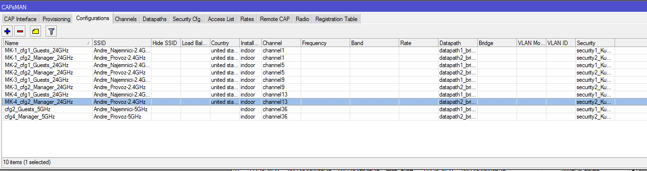

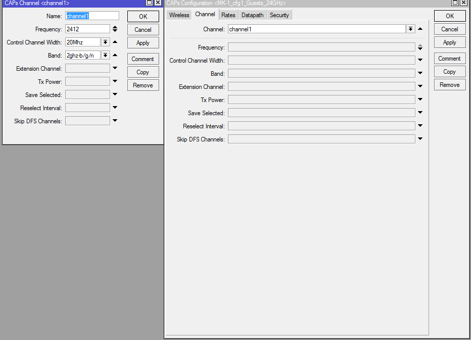

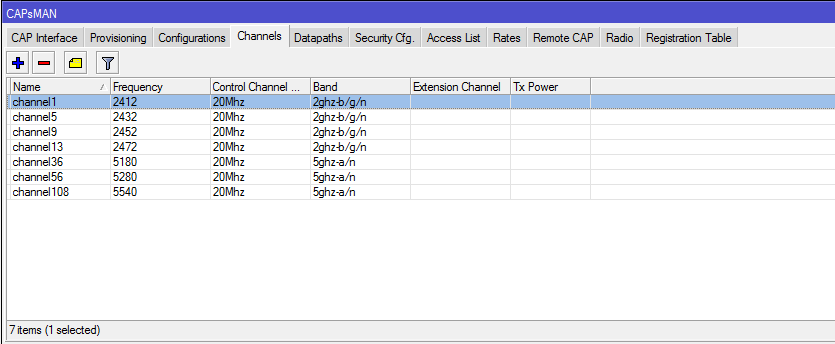

Dobrý den přeji,
tak jsem to dnes přenastavil, každý cAP v provisioningu má teď nový kanál podle toho co bylo napsáno výše, ve vlastním configu. Ale situace je pořád stejná, na chodbách plný signál, na pokoji za obyčejnými interiérovými dveřmi signál mizerný a s bídou jedna čárka. Zvláštní věc je, že když jsem to měřil přes jednu appku co jsem si stáhl do mobilu, tak u všech (i když vidím jak si mě přehazují mezi sebou) je pořád 2412 kanál. Rychlost se statečně drží na 5MBPs (mobil), i když počítač co je připojený přes switch a kabel hodí přes 300MBps - což je normální protože na té síti nejsem sám.
To country jsem nastavené na CZ měl, což normálně nedělám, hodil jsem to na united states a pořád to stejné. 5GHz kanály jsem zatím nepřenastavoval.
Neví ještě někdo, co s tím dál? Možná jsem něco opomněl. Předem díky za jakékoliv další rady.
Pro úplnost dávám ještě screeny z RB1100.

- hapi
- Příspěvky: 12989
máš to blbě. Neposlal si záložku provisioning. Tam se děje většina kouzel.
Duplikovat stejný configy... blbost. jestli maji všechny AP stejný ssid a šifru tak přece jeden config pro všechny a lze tam zvolit víc kanálů a pak si to sami rozeberou. A jak říkám, záložka provisioning je důležitá, tam je jakej config si maji brát a kdo si to má brát.
Navíc bych se vykašlal dávat nastavení jinam než do configuration. Jenom pak běháš po nabídkách sem a tam a přitom to lze vše zapsat do configuration s profilem pro 2ghz a 5ghz pro každý SSID.

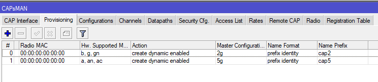

XerXesCZ
- Příspěvky: 14
- Registrován: 8 years ago
Ok, posílám záložku provisioning.
Rádia jsou čtyři, ale je to duál takže tam mám u každýho MAC 2.4 GHz a 5 GHz. A jak tam hodím víc frekvencí když tam nemám možnost přidat další pole?
Díky!
Díky!

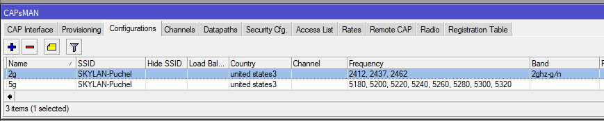

- hapi
- Příspěvky: 12989
pokud chceš mít víc kanálů tak jich musíš víc přidat jednotlivě. A proto sem psal aby si se na cokoliv jinýho mimo záložku configuration vykašlal protože to jenom znepřehledňuje. Tam si pak lehce přidáš ručně číslo kanálu a šipkou přidáš další do jednoho configu. Rozlišení 5g a 2g samozřejmě platí na dva configy.
V provisingu by si měl mít rozlišení podle "hw support modes" a tedy pro 5GHz zvolit a/an/ac a druhej provising pro 2GHz b/g/gn a pak podle toho zvolit správnou konfiguraci. Takhle jak to máš si všechno sosne konfiguraci z prvního řádku. Všimni si že provisioning má čísla řádků takže pravidla se aplikují stejně jako ve firewallu a to popořadě. Takže jakmile daný zařízení nevyhovuje třeba názvu nebo "hw support modes" tak pokračuje v testování na dalších řádcích.
např:
provisioning:
configuration:
nic víc neni potřeba
např:
provisioning:
configuration:
