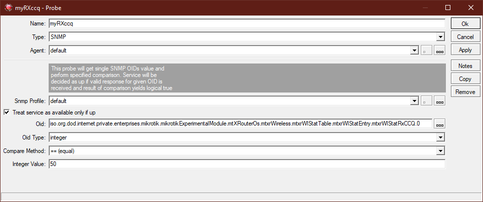

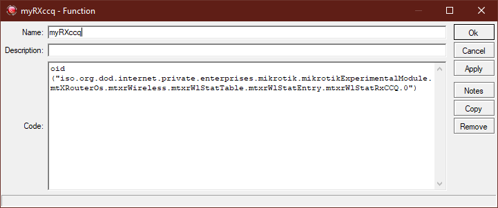

Prosím zkušenější o pomoc.
Dlouho se snažím googlit, ale bez úspěchu.
Nejsem schopen tyto hodnoty vyčíst ani ve Funkci ani v Probe.
Co mám úplně špatně?
Bohužel ty dude OID řetězce nejde použít v SNMP testeru.
Díky za rady
Mirek

Tak jsem aktualizoval klienta a nic.
Pro jistotu zkouším i jiné OID, které by měly být i ve starších verzích:
oid("iso.org.dod.internet.private.enterprises.mikrotik.mikrotikExperimentalModule.mtXRouterOs.mtxrWireless.mtxrWlRtabTable.mtxrWlRtabEntry.mtxrWlRtabTxStrengthCh0.0")
Bohužel stále nic.
Function hlásí down.
Probe hlásí chybu typů - unknown se nedá nastavit.
