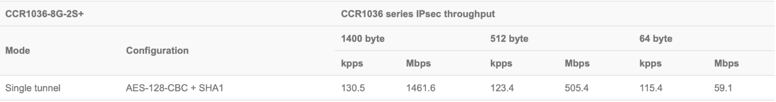

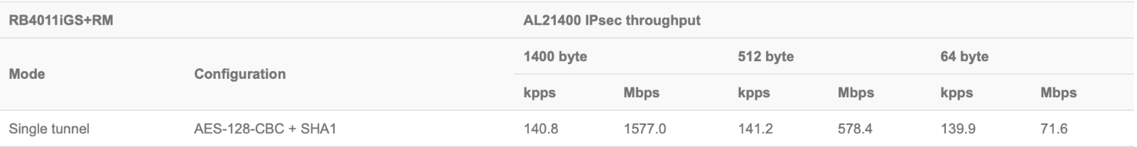

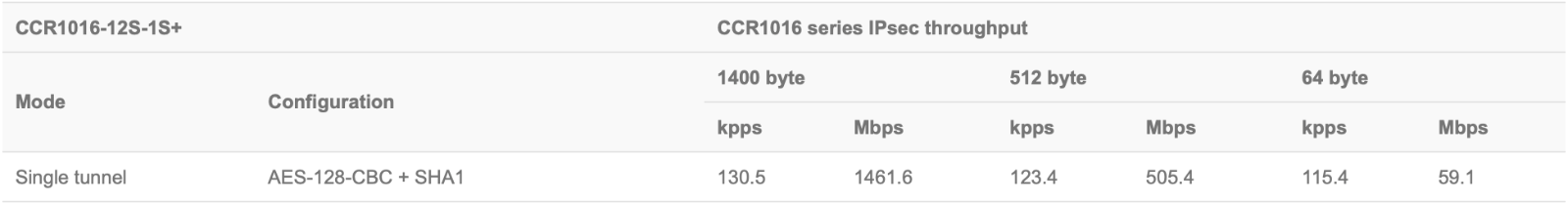

Predpokladam ze potrebujes cez jedenn ipsec tunel pretlacit co najviac. Tu mas Single tunnel IPsec throughput pre rozne RB.
Screenshot 2018-12-30 at 10.43.19.png (48.38 KiB) Zobrazeno 3467 x
Screenshot 2018-12-30 at 10.44.08.png (47.17 KiB) Zobrazeno 3467 x
Screenshot 2018-12-30 at 10.42.28.png (46.54 KiB) Zobrazeno 3467 x

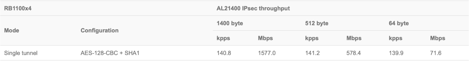

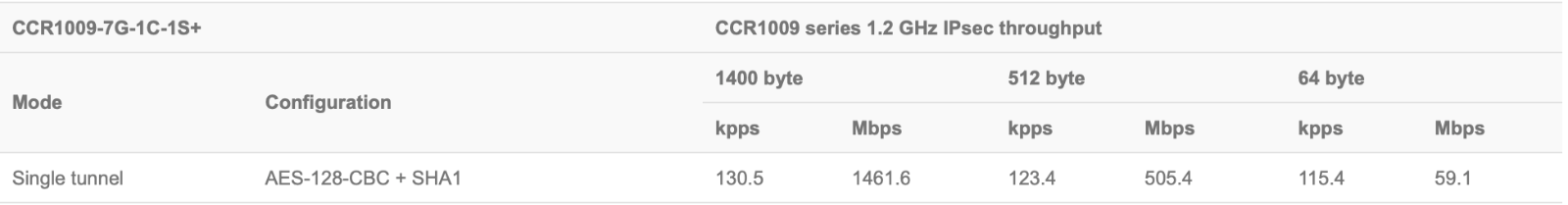

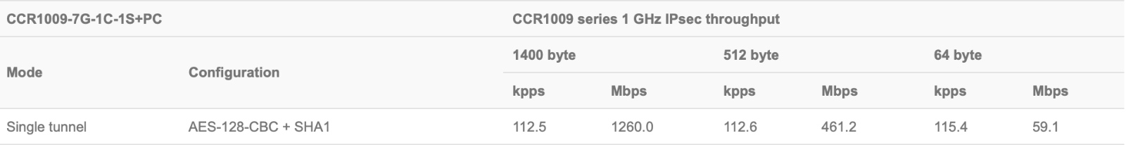

fujara
Příspěvky: 130
Příspěvekod fujara » 6 years ago
Screenshot 2018-12-30 at 10.45.49.png (44.54 KiB) Zobrazeno 3466 x
Screenshot 2018-12-30 at 10.46.17.png (44.44 KiB) Zobrazeno 3466 x
Screenshot 2018-12-30 at 10.44.42.png (46.42 KiB) Zobrazeno 3466 x

coolerman1 píše:Preto som to tak napisal .viem ze asi len ccr 1036 to zvadne ale ccr 1009 asi urcite nie .chcel som nazor znalych co maju .asi x 86 s xeonom a samostatnymi sietovkami to zvladne .rb 3011 da max 400mbit
No na obrazkoch vidis ze 1009 (s cpu na 1,2Ghz) zvladne to iste co ccr1036 (single ipsec tunnel). A ja dufam ze vidis aj to ze 1100AHx4 alebo RB4011 (ten isty cpu) je na tom najlepsie. V pripade ak tych tunelov bude viac (pouzije sa viac CPU), tak je situacia samozrejme ina...
