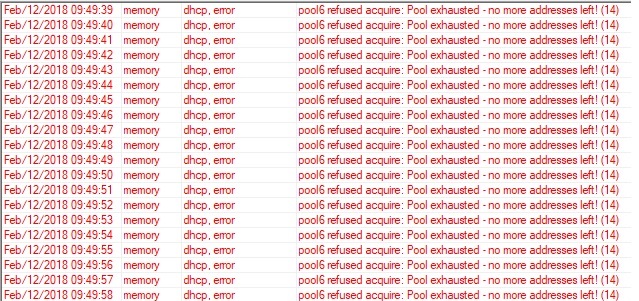

V poslední době pozoruji jistý problém s ipv6, který se mi vyskytuje na GW a to tato hláška:
09:52:12 dhcp,error pool6 refused acquire: Pool exhausted - no more addresses left! (14)
09:52:13 dhcp,error pool6 refused acquire: Pool exhausted - no more addresses left! (14)
09:52:14 dhcp,error pool6 refused acquire: Pool exhausted - no more addresses left! (14)
09:52:15 dhcp,error pool6 refused acquire: Pool exhausted - no more addresses left! (14)
09:52:16 dhcp,error pool6 refused acquire: Pool exhausted - no more addresses left! (14)
09:52:17 dhcp,error pool6 refused acquire: Pool exhausted - no more addresses left! (14)
09:52:18 dhcp,error pool6 refused acquire: Pool exhausted - no more addresses left! (14)
Naskakuje to tam jak kulomet a nelze se toho zbavit bez restartu brány. Toto se vždy stane když u CPE vypadne třeba elektřina což u nás bývá na vesnicích často. Bohužel se i velmi špatně dohledává co to je konkrétně za CPE, jediný způsob co znám je zapnutí debug což není moc cool řešení.

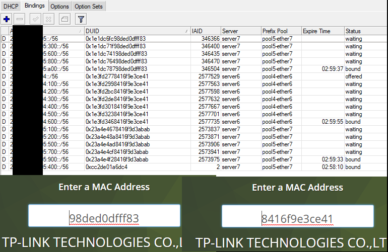

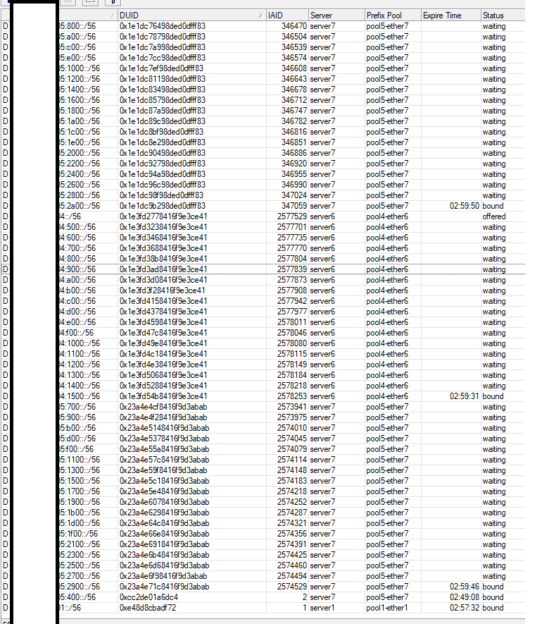

http://www.suds.cz/others/DUID.png
screen z DHCP, kde si routery od TPlinku berou každou chvíli jinou adresu na základě změny DUID a IAID
Po pár minutách to vypadá takto:
http://www.suds.cz/others/DUID2.png
Pro interface mám 256 sítí, jakmile je "vyžere", tak bude log plný hlášky exhausted
