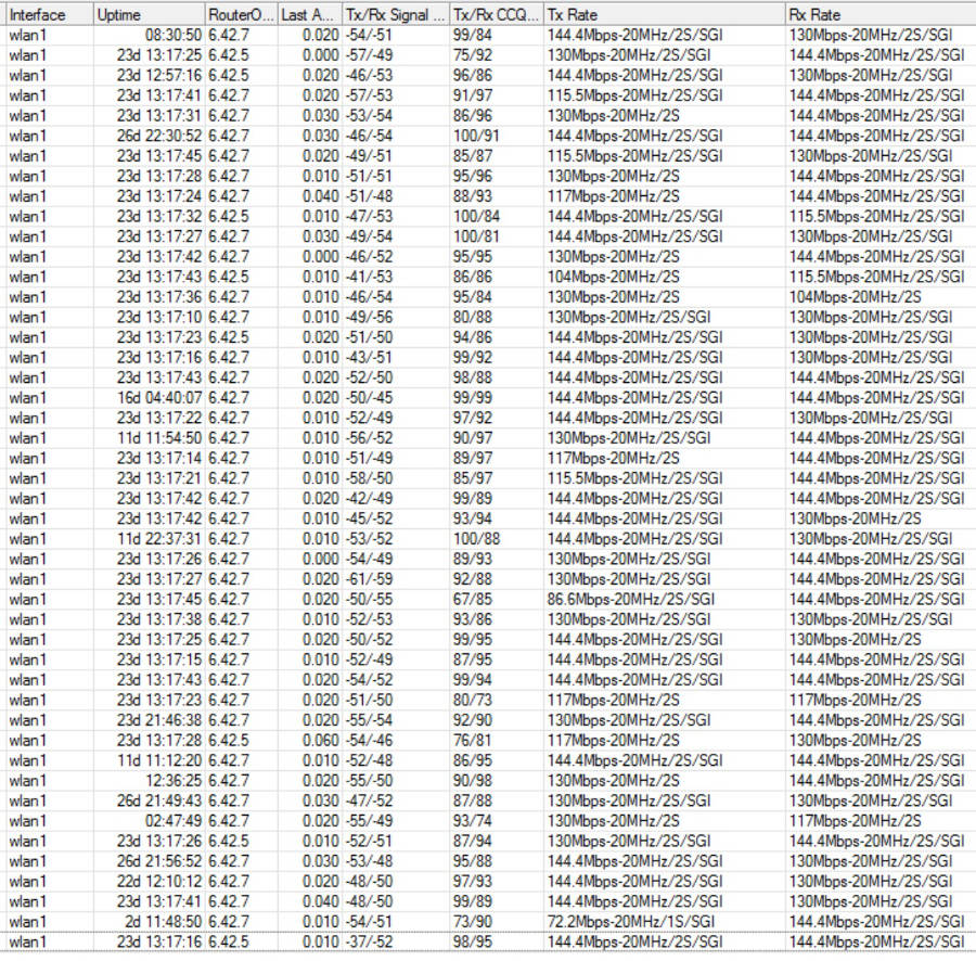

mirek.k píše:
iTomB píše:Me spis udivujou ty hodnoty v Rx
Z kterého sloupce?
Rx signal
Co vím, tak CCQ nad 100% to ukazuje při protokolu NV2.
Nikdy jsem u nv2 neviděl CCQ nad 100%. Klasicky:
Sektor
kure05 píše:Co vím, tak CCQ nad 100% to ukazuje při protokolu NV2.
Co to je za sektor? 46lidí nebo ještě víc? To ještě někdo má takhle vytížené sektory?
honzam píše:Co to je za sektor? 46lidí nebo ještě víc? To ještě někdo má takhle vytížené sektory?
SXT HG v plechu CSAT (28° úhel). Připojené dvě ulice.
jasný ale o to moc nejde co je to za anténu spíš že tam je nějaká kapacita a i kdyby to bylo v laborce bez rušení tak jaksi ve večerní špičce to nemůže moc dobře konkurovat dnešní době....
Přesně tak. Ten počet klientů je moc. Když máme někde 17 tak si říkám že už to je moc a musíme s tím něco udělat. A tady 46lidí :innocent:
Chudáci lidi večer ve špičce. To musí fungovat parádně. Mě se kolikrát u nás nelíbí ani 10 lidí na sektoru, ale tohle . . .
hapi3
Příspěvky: 76
máme něco podobnýho a v pohodě. Mimochodem se tu řeší CCQ nad 100 procent a ne počet klientů.
Je možný, že v nějakejch prdelákovicích bez rušení to nějak funguje, ale večer ve špičce nevěřím že to kloudně funguje . . .
10 klientov na sektor sa ti nepaci ? A kde je nejaka ekonomika prevadzky ? Co na tom poskytujes ked sa ti zda 10 klientov moc ? Standartne davame cca 15-20 klientov na sektor (max 25, potom sa nepripaja) a najziadanejsi pausal je 30,40,50Mbit down. Problem s tym nikto nema. Kanal 30MHz. Pri dajakych usmudlanych 5-15Mbit na 20MHz sektore je dajakych 25-30 ludi v pohode.
Ak dobre pocitam, tak v posledom postnutom screene je 47 klientov...k tomu poviem len jedno - ide len o zisk nic ine a klienti platia malo. A ono aj keby maju ccq 100% a je tam rusenie 0 tak taky sektor nefunguje riadne a ping musi byt zaujimavy. Potom sa tu vyplakava ako nemoze dakto zo sektoru dostat viac ako 30Mbit a pod :D Toto je odpoved preco sa to neda. Rezia na klientov je moc velka. Ten postnuty sektor neda dokopy viac ako 40Mbit....
Nase najlepsie sektory vysypu bezpecne s normalnymi parametrami 140Mbit down. Aktualne najvyssiu spicku sme mali 156Mbit down a 8Mbit upload so sektor o 16tich klientoch.
Naposledy upravil(a) Gemb dne 03 Oct 2018 22:01, celkem upraveno 1 x.
zjevně je tady prostě asi dobré složení lidí asi nějaký důchodců kteří internet využívají jen na seznam.cz jinak to není možné, matematika je matematika lze dobře spočítat jaká tam je silná agregace....
Jako u nás v centru Liberce je něco podobnýho jen sen :-D a přesně jak píše okoun - pokud tam jsou lidi co netahaj, tak to asi nějak jede. U nás je rušení extrémní, takže i když jsou sektory po 10 - 30°, tak když tam je třeba těch 10 lidí co ten net "normálně" používaj, tak to už není žádná hitparáda co se týče pingů a propustnosti.
PS: co se pamatuju, tak CCQ nad 100% mě to taky ukazovalo na spoji MIMO 3x3 - 20MHz.
Co je tu extremne rusenie ? Toto je rusenie u nas v 70tis meste. Sken je s RF hornu 30st s rocketom prism, namontovane na stene. Pozera to do historickeho centra mesta.
Takto to vyzera na vacsine sektoroch v meste bez ohladu na druh. Jediny liek na to je kratsia vzdialenost, nizsie polozene miesta...proste mensie popy. Cez to vsetko sa da s toho hornu sypat nieco cez 100Mbit. Aktualne 17 kliosov. Naladene aktualne na 5540MHz.
