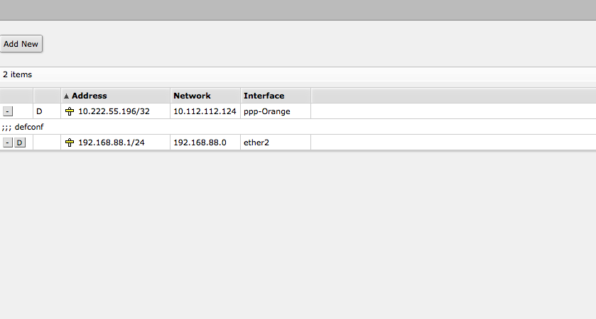

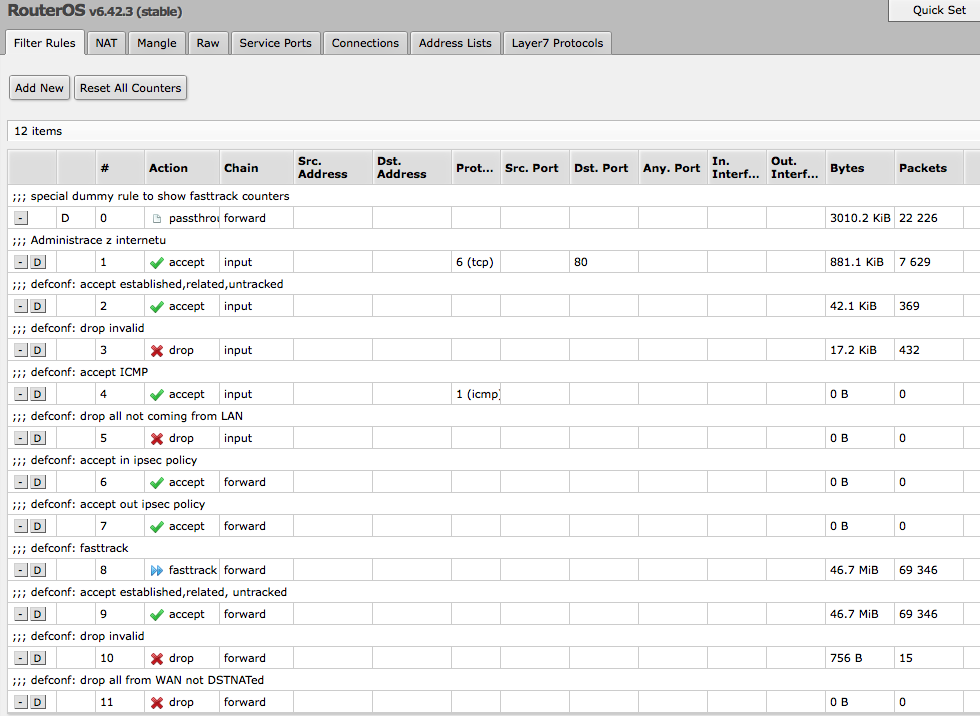

Ahojte, už nejaký deň sa hrajem a neviem ako sa dostať na mikrotik z vonku. Posielam obrázky ako to mám urobene. Neviem kde môže byť chyba. Ďakujem.

a v ip - services máš nastavený www "available from" na všetko alebo len konkrétnu siet?

ip firewall filter pravidlo č. 5

Ahoj, vypol som pravidlo 5 a furt nič.

tak vypněte vše a postupně zapínejte
PS: nechápu proč pouívá někdo defaultní nastavení,

Pokud má jen http, tak to má povolené ...
hapi píše:ip firewall filter pravidlo č. 5
Ale i tak bych asi doporučil dvě věci (na první nákuk):
accept established,related dát na první místo. Pak povolování, na konci zákaz všeho.
a povolení 80 a 443 zároveň.
Pokud se pravidla zakážou, je vše ACCEPT. Pokud to ani tak nejde (a není omezení v ip/services), tak ty pakety na tento mikrotik prostě nepřijdou. Nemá veřejnou IP, nebo ta končí někde jinde (např. na dsl routeru).

a takú mám odpoveď: DDNS server received request from IP 85.237.234.68 but your local IP was 10.222.55.196; DDNS service might not work.
Asi toto bude problém. Viete co s tým. Ďakujem.

Zvonku to nejde. Asi bude problém modem. On ma verejnú IP adresu ale Mikrotiku ukazuje svoju lokálnu.
