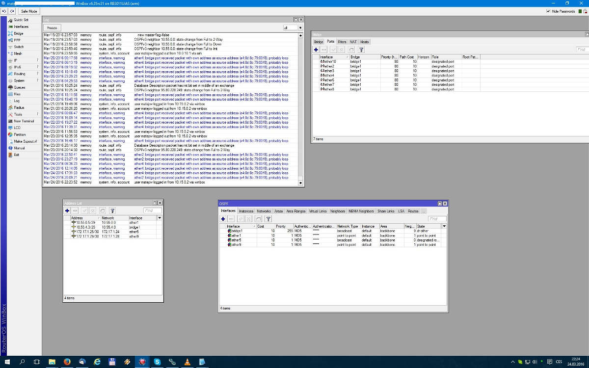

Tímto mám zahlcený log už delší dobu, hledání bezvýsledné. Párkrát se to tady řešilo, ale výsledek bohužel žádný. Má prosím někdo nějakou cílevědomou metodu, třeba jen indicii, jak problém hledat a najít? Dík, mpcz, 14.jun.2018

Zatím žádné řešení problému "loop" vedoucí k cíli. Hodně by pomohlo alespoň zaměření konkrétního kabelu nebo zařízení. V některých uzlech je kabelů a zařízení větší množství a tak by pomohlo alespoň něco. A dále, pokud mikrotik vyhazuje tuto hlášku, ve svém nitru asi o tom problému ví něco víc nebo ne? Dá se tedy od něj očekávat nějaká nápověda? Děkuji, mpcz, 24.6.2018
