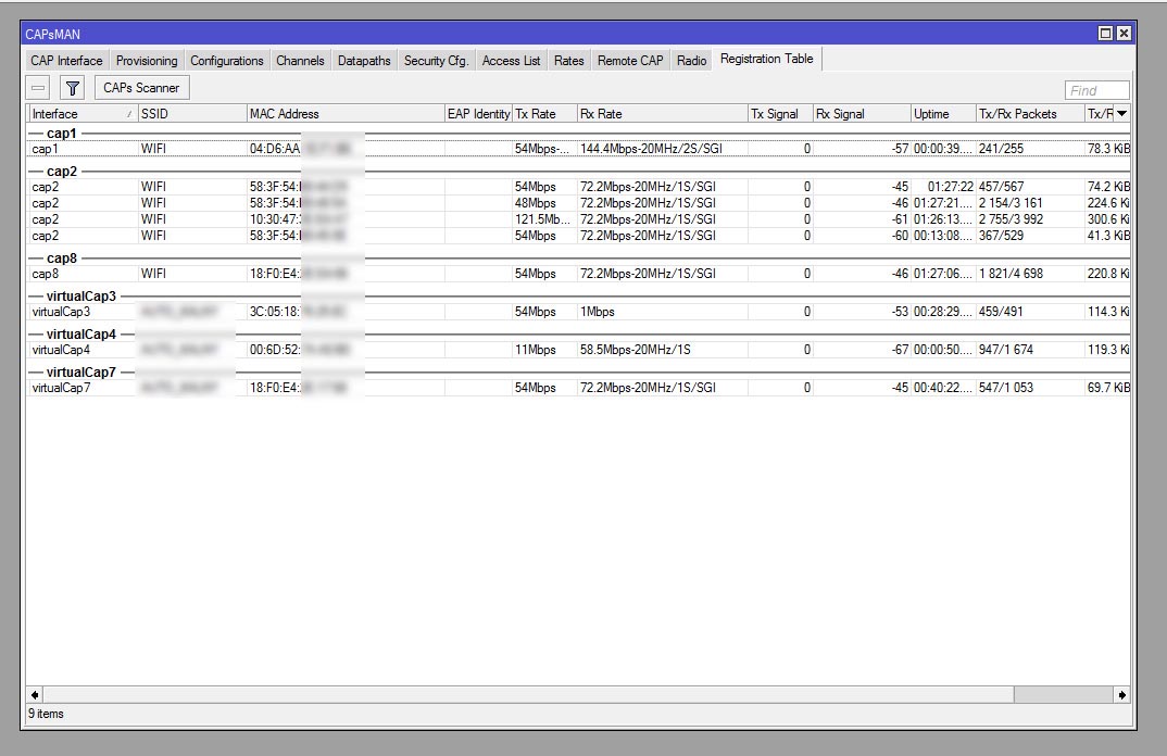

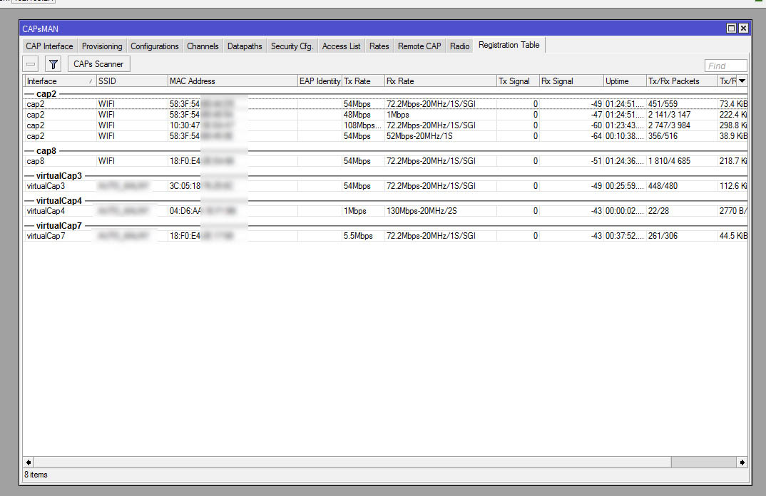

Dobrý den, potýkám se s problémem, nastavil jsem na hlavním routeru CAPsMANagera, jednotlivé AP body jsem k němu připojil přes certifikat, rozdělil jsem si sít, a mám dvě WIFI jedná FREE (jsou ve slave virtualcapx) a druhá pod heslem (pod heslem jsou všechy capX interface). Teď ten problém. Když se připojím na FREE wifi tak se připojím správně na silný signal virtualcap4, ale jakmile na stejném místě (ap hAP je hned vedle mě) tak se připoji k horšímu signálu na cap1 jak mám donutit aby se připojil správně k cap4 a né k cap1 ?
Doufám, že jsem vše vysvětlil nějak normálně a ne chosálně. přikládám obrázky situace...
	Nastavení MikroTiku CAPsMAN - připojování k AP
				- remotetable-cap1.jpg (128.22 KiB) Zobrazeno 6190 x
				- remotetable.jpg (131.52 KiB) Zobrazeno 6190 x
						To jsem naspal otázku nesrozumitelně? To tu není nikdo kdo se s tím setkal?
						dej si tam třeba toto:
						tim to nebude
Děkuji za odpověď. Access list mám vypnutý. Asi jsem na to přišel a již APčka běží tak jak mají, ve verzi 6.41.3 jsem musel nejprve vyresetovat bez nastaveni a druhym krokem vyresetovat s CAPsMANen to jsem udělal na jedno, zařízení 2x na druhem asi 3x a teď to snad běží tak jak má. Mockrát děkuji za reakce Jakub
