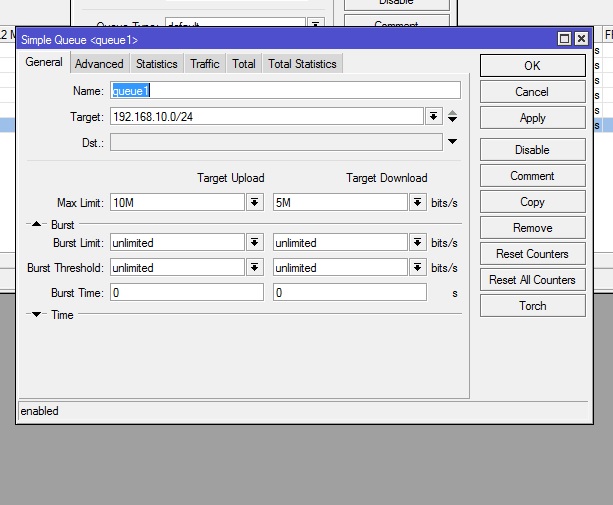

zkouším rozběhnout na tomto AP omezení rychlosti a zkouším jak Simple Queues tak Queue Tree a ani jedno mi nefunguje.
Potřebuji ideálně omezit všechny porty + wifi do netu na definovanou rychlost.
Díky za pomoc

Pošli SQ konfiguraci. To musí fungovat.

v priloze

Pokud je ta IP adresa rozsah vnitřní sítě, tak to musí fungovat.
Snad jedině pokud by to byl bridge a ne router, tak je třeba zapnout v bridgi, aby to šlo přes firewall.
Mirek

Možná se musí také ten Burst zavřít.

je to nastaveni jako bridge.
kde to prosím zapnu v tom bridgi ?

Bridge, Settings, Use IP Firewall...

ok díky už to funguje.
